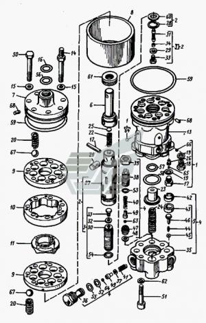

Парни и я вот прикупил от МТЗ.
(https://pnevmohod.ru/forum/proxy.php?request=http%3A%2F%2Fsavepic.su%2F4410786.jpg&hash=9426c957dbf484ac771810a7e2b9ed0d)
Подскажите,как я понимаю,сюда можно насос от любого гидроусилителя легкового авто поставить?
Или есть какие то предпочтения?
103,
Насос желательно побольше объемом,и с поликлиновым ремнем. С клиновым ремнем бывают пробуксовки ремня.

Здравствуйте, проблема с ГОРУ на вездеходе.
Новый насос-дозатор МТЗ-82 Д-160, Цилиндр рулевой новый МТЗ-82, одна штука, новый насос ГАЗ 3110-Газель.
Проблема в следующем:
1. при лёгком приложении усилия к рулевому колесу, колёса начинают перемещение на неопределённую величину. Могут уйти в крайнее положение. Ехать не возможно. Сплошное рысканье от обочины до обочины.
2. При заглушенном моторе руль крутится свободно, но колёса не поворачиваются. (если отсоединить цилиндр от рулевой тяги, то выдвигается-задвигается).
Что пробовали делать:
1. проверяли версию-воздух. (крутили без колёс, прогоняли масло наружу.)
2. проверяли теорию-зажатая обратка (изготовили штуцер под 16-ый шланг, опустили в канистру, пробовали рулить).
Следующий шаг планируется покупка нового дозатора. Подскажите какого объёма будет лучше с одним цилиндром и колёсами трекол 1600*700*635, мосты ГАЗ-66. Думаю взять 100 см3. Может 63 попробовать?
DRON,
Дозатор точно исправный? Точная маркировка какая? если что то типа ндм80- у250 то это обозначает что при не работающем силовом насосе перекачка 80 см3, при работающем 250 см3. Дозатор великоват надо 100 см3 или же 80см3. Д160 ставится на мтз у которого два цилиндра,если я не ошибаюсь. Первые шли с одним цилиндром и д100. При заглушеном моторе рулить можно но с усилием,если очень резко крутнуть руль то сработает предохранительный клапан, небольшие щелчки слышно.
На комбаинах зачастую такая проблема бывает,чуть крутнул а колеса ушли,решается заменой дозатора. Пока больше ни чего не подскажу.
Юра 76,
В общем-то весь вопрос и заключается в том, исправен ли дозатор? Менять просто так накладно. Насос покупал не изучив материал. Увидел как на картинке и взял. Теперь тоже в курсе про неравные полости, два цилиндра и т.д. Я просто думаю, как новый насос дозатор белорусского производства, может быть неисправным? Но ведь если без насоса не работает, значит неисправен, логично?
Юра 76,
Если насос нет возможности поменять или отремонтировать по гарантии бесплатно то может попробовать разобрать,вдруг там соринка попала и что то просто зависло .Все равно веть ничего не теряеш,даже если и не получиться отремонтировать.
У соседа лежит без дела новый, хотел выцыганить, посмотрел на маркировку и всплакнул.
А чем этот дозатор плох?как я понял за один оборот перекачивает 145см3 масла.По информачии из нета на одном сайте он высветился как от т-40 трактора.
На 1 цилиндр от мтз многовато будет(мало оборотов руля получится), 2 ставить не хочу из-за веса.
Проблема с ГОРУ разрешилась заменой насоса. НОВЫЙ НАСОС-ДОЗАТОР БЫЛ НЕ ИСПРАВЕН! Д-160, пр.ва Беларусь.

Всем привет. Сегодня разобрал насос дозатор (он у меня ху 85-0/1, от балканкара или львовского погрузчика) и вот что заметил. При установке командного вала в корпус он (командный вал) проваливается в корпус на 3 мм, при том что при первой разборке он стоял заподлицо с корпусом. Что скажете, может быть причина в этом.

Эдуард2016, на Неве стоит такой-же дозатор как и у меня ху 85-0/1 что на балканкар, что на львовском погрузчике. Если не дорого и с рабочего комбайна тогда бери. В магазине такой 16 тысяч рублей стоит.

Ребята идентифицируйте пожалуйста кто в теме, сегодня поискал дозатор в магазинах местных и нашёл вот такой, цена его 14500, и ещё есть в Вехе на заказ за 10000, но какого производителя менеджер сказать не смог, если заказать - доставка на сл день.
Гарик925, фото сделай со стороны привода. -hi-
Сейчас уже не сделаю, из магазина уехал, там был вал с внутренними шлицами, слегка выступал из корпуса. Но завтра заеду снова сфотографирую если что. Продавец сказал что это новый очень качественный насос для мтз
Гарик925, все это хорошо. Если есть заглушки , три штуки значит пойдет. Если не будет, значит потребует блок предохранительных клапанов.
Какие заглушки?
Заеть в автотракторный магазин,и купи д-100 на мтз.Дёшево и сердито.Чисто мое мнение.
Заглушки какие? Которые пластиковые, там четыре вроде как.. Сегодня вечером уже товарищ позвонил, по пути заехал в магазин на обводной и сказал там есть насос белорусский, стоит 7000 и цилиндр мтз 3000. Завтра утром там буду, по каким критериям или меткам признакам мне судить о качестве н.дозатора. Цена привлекает, хочу покупать.
Какие заглушки?
Черненькие. Под шестигранник.
(https://pnevmohod.ru/forum/my_img/img/2019/01/09/954f6.jpg)
Под ними стоят клапана. Если кто не в курсе. -hi-

Стало гнать масло по валу. Может у кого схема его есть или кто менял там уплотнения?
(https://pnevmohod.ru/forum/my_img/img/2019/09/11/b3942.jpg)
Силосный комбайн Е-281
Сам дозатор работает идеально поэтому и боюсь сам в него лезть.
(https://pnevmohod.ru/forum/my_img/img/2019/09/11/fffa2.jpg)
Так кольца там уплотнительные,больше нечему быть. -hi-
Так чтоб добраться до них надо весь дозатор разобрать.
Крышка то только снизу.
Уплотнение только резиновым колечко вверху золотника. Вскрываеться весь дозатор.
Буду разбирать пробовать.

Всем привет. Объясните на что влияет длина героторного качающего узла на насосе дозаторе?у меня установлен насос дозатор с длинным качающим узлом,рулевой цилиндр мтз и насос гура от шнивы. Так вот приработе двигателя на холостых насос гура от нивы(насос новый) не много гудит. Так и должно быть?
На обьём масла прокачиваемого за один оборот руля.

Всем привет! Разобрал дозатор МТЗ и откуда-то вылетел штифт и шарик, не могу понять откуда((( Пролистал весь интернет...нет информации. Может кто подскажет?
Откуда-то с этой стороны выскочили
Обрезал гидроцилиндр, собрал и установил на вездеход. Когда завел, все работало, но сразу при езде стал очень трудно крутиться руль. Думаю, что попала какая то грязь. Насос стоит шевинива, цилиндр мтз
Воздух ? А может производительности насоса не хватает ? Тоже предстоит установка гору с насосом ниссан . ::undecided:::
До этого стоял цилиндр мтз с вылетом 25 см и все замечательно работало, пока не стало ломать шпильки на сошке. Купил цилиндр мтз рулевой с вылетом 20 см и его обрезал до хода штока 12см и поставил на поперечную тягу (фото сверху) И преключилась печалька
Тогда не исключено,что грязь/стружка/крошки резины от нового цилиндра в дозаторе,обычно под клапаном. ::undecided:::
Я всю грязь убрал, только что теперь делать с шариком и штифтом не знаю )
Может тут что увидиш,НАСОС-ДОЗАТОР НД-80К.http://www.mtz-tatarstan.ru/zcat/selhoztehnika/mtz/mtz_100/nasos_dozator_nd_80k.html (http://www.mtz-tatarstan.ru/zcat/selhoztehnika/mtz/mtz_100/nasos_dozator_nd_80k.html)
http://www.autoopt.ru/auto/catalog/tractor/vtz/vtz-t30a-80/132/ (http://www.autoopt.ru/auto/catalog/tractor/vtz/vtz-t30a-80/132/)
https://youtu.be/XzGIo_97cOc
https://youtu.be/sFQHyrgaxfg
https://youtu.be/rDzZCqR1gGw
Спасибо

С насосом НШ надо ставить предохранительный (разгрузочный) клапан,без него масло будет грется,
(https://pnevmohod.ru/forum/my_img/img/2021/08/20/1f846.jpg)
Не обязательно. В самом дозаторе есть предохранительный клапан, насос тут не переразмерен чтобы давление холостого хода было большое. Ну и если давление выставлено недостаточное вот тогда и будет масло греться, когда не рулишь дыра сливная в распределителе дозатора с валенок, исправного не утомлённого переборкой на колене.
А, вспомнил хохму по работе, ремонтировался и какой-то неустановленый шутник мне болтичек в штуцер трубки сунул, собрал жужу, шо за хрень, еле шевелится и мало в баке горячее. Может тут тоже шутники дросселёк устроили?
Думаю врятли, бобик на гарантии и каждый раз геморой с заменой деталей ни кому не нужен. Соседу на такойже мост уже поменяли + доставка. Произволитель адекватный но любые предложения по изменению констркции воспринимает плохо.
Согласен.
Вот у меня сосед новый НД 100 тоже менял,но до перегрева масла не доходило,потому что сразу работал не адекватно,тугой руль.

В НД есть предохранительный клапан. Когда руль не трогаешь на слив идёт всё и без сопротивления, там в кольцевом распределителе каналы достаточные. У мтзухи ведь такая система как здесь, отдельного предохранительного клапана нет, насос НШ8 вроде, обороты насоса примерно те-же.
Осмотреть надо, где-то есть дросселирование, может на напорной линии от насоса до НД, или в штуцере сливной на НД. Если оставить на холостых масло конечно тоже нагреется, объём системы мал, в цилиндре не остывает, насколько нагреется на ХХ трудно сказать.
Надо давление всё-равно проверить, виднее будет если на ХХ давление больше 2-3 атм искать запор, если нормально выкрутить руль до упора и отрегулировать на 70 Атм, для 63ГЦ должно хватить каракат согнуть. Ну или как обычно, менять НД на китайский и насос на Гидросилу, лучше тоже на китайский.
Насосик конечно мелковат для ГЦ63, сколько оборотов руля от упора до упора и с какой скоростью на средних можешь крутить руль до начала конца усиления, когда руль начинает чуть подклинивать?
Да ещё, какой ход штока цилиндра? Шток выдвинут/шток втянут разный объём масла, малобак обязан быть таким чтобы скомпенсировать разницу.
Вот ещё что можно посмотреть, прецедент вспомнил. В канале Р дозатора стоит обратный клапан, открывается давлением насоса и если недостаточно открывается или грязищи там что заело (фишка белорусов цеховая грязь в НД) получится как раз дроссель для нагрева масла.

Куда этот клапан ставится? И отчего, может номер есть запчасти.
https://pnevmohod.ru/forum/index.php?topic=9079.msg253984#msg253984,тут правда разговор про насосы гура,а не НШ,но принцип подключения клапана как на картинке.красным нарисовано.
(https://pnevmohod.ru/forum/my_img/img/2021/08/21/8fe0c.jpg)
Про ПНД
Разглядел сварку,думал из полиэтилена шкив.Сосед у меня с новым НД100 тоже толку не могли дать,разбираться не стали,заменили на другой,все работает.
По ссылке в пояснениях смешное обоснование внешнего предохранительного клапана. Кто-нибудь виде на Зил-131 этот обвес? А там ГУР хорошо работает без колхоза, только насос соответствует и площадь поршня рейки.

Но к такому дозатору надо мощные насосы,до 100 л.в минуту и с работчим давлением 241 бар.
СПЕЦИФИКАЦИЯ
Макс. рабочее давление 241 бар [3500 пси]
Макс. давление в сливе 10 бар [145 пси]
Номинальный расход 95 л/мин [25 г/мин]
Макс. разница температур
между насосом - дозатором 28°С
и остальной системой 50°F
Максимальная
рабочая температура 93°С [200°F]
Крутящий момент
усиленный - стандартный 1,1 - 2,8 Нм при 6,9 бар в сливе
[10 - 25 фн-Дм при 100 пси]
не усиленный 136 Нм [100 фн-Дм]
Тип рабочей жидкости минеральные масла
Рекомендуемый класс очистки ISO 18/13 класс чистоты

Кто разбирал дозатор XY ? Появился свободный ход (люфт руля ) - очень неприятно, приходится подлавливать на скорости, с прогревом становится лучше, но свободный ход все равно есть.
Есть что подлечить в дозаторе? Или копить на новый?
Всем доброго времени -hi- давно на форум не заходил приятно что костяк пневмоходчиков остался ! Подскажите может кто сталкивался с такой проблемой - на новый вездеход ( переломка на рессорах ) поставил китайский дозатор 100 куб , два гидроцилиндра 320*60*25 новые .При езде более 30 км начинает болтать вездеход ,приходится часо подруливать ,есть мысли что дозатор пропускает масло . На стором вездеходе такой же схемы стоит немецкий дозатор так вот на нем я еду 50-60 км стабильно а па новом больше 40 уже страшно . У кого стоят китайские дозаторы поделитесь как они работают.
Может дело не в дозаторе ,а в геометрии подвески? как вариант вставить между рессорами и рамой деревяшки,подвязать мосты чтоб не работала подвеска совсем и попробовать прокатится.Если все нормально то дозатор винить смысла нет. Надо дорабатывать подвеску:аморты,стабилизаторы и тд.Может и серги переносить на другой конец рессоры,это тоже может влиять

Сегодня подключил шланг с гидроусилителя на прямую к цилиндру , минуя насос-дозатор . Завел двигатель и колеса провернулись на месте .... Что значит - насос-дозатор в топку ?
Давление проверить надо и отрегулировать.
Уже регулировал , предохранительный и противоударные отпущены на 1 оборот...
Можно не отпускать на оборот, затянуть полностью. Масло не греется?
Масло не греется?
Нет.
Уже регулировал ,
На глаз естественно. Надо манометр а отвернув предохранительный ещё меньше сделал давление. Противоударные тоже.
На глаз можно конечно, заворачивать предохранительный пока колеса не станут поворачиваться, ещё на шестую довернуть и по ходу на местности прибавить ещё на шестую. Меньше 100 ни к чему, масло меньше грется не будет а возможно и больше станет грется.
Я так понял, что затянул и отпустил на оборот.
Конечно , клапана затянуты почти до конца. По ним ни чего не травит , когда накручивал давление в насосе гур - ажно ремень начинал проскальзывать, но колеса все равно не проворачивались.
Если разбирал не забыл ничего поставить назад случайно. Там есть два шарика с пружинками, подпитывают линии при срабатывании противоударных, если их нет или подвисли давления и не будет.
Без шариков руль будет свободно крутиться, вхолостую.
Можно еще проверить, не упирается ли рулевой вал в ротор дозатора, ослабить крепление рулевого вала до явного люфта. Но скорее всего система исправна, только неправильно рассчитана. Цилиндр нужно больше ставить.
Конечно будет без, а если подвисли, было у одного товарища, стукнуло одной стороной и перестал поворачивать на сторону. Разобрали а там грязи в этих колодцах, едва шарики вынули. Подклинивание золотника к самопроизвольному повороту приводит, чтоб не было давления не отмечалось. Его и не собрать никак неправильно, совсем не будет работать.
Если насос развивает давление достаточное всё может быть, вплоть до какой-то трещины или расхлопаных сёдел с конусами.
Но почему когда подаю на прямую давление вы цилиндр , усилия хватает ?
Так если дозатор старый потери давления в нём. Может трещина, может клапан не садится в седло. Старые так бывают, прихлопался к седлу, разбери поверни и не плотно.
Дозатор всё равно менять на меньший если квадроциклетно всё, меньше оборота на сторону. Д63 ли Д80 с новым исправным будет работать, давление только в норму привести, если на насосе свой редукционный клапан то на дзозаторе зажать и отпускать пока на насосе шипеть, или пищать, не перестанет.
Дозатор разбирал . На противоударных, шарики ,пружинки, клапана все стоит нормально . Два вакуумных шарика тоже стоят нормально . Шарик в напорной линии , тоже стоит.
Обнаружил только такую неисправность - в дозатор когда-то при хранении попало через штуцера немножко воды , ротор-распределитель немножко подзаржавел .. В штуцера продавец видимо просто добавил масла , так и продали.
В результате при провороте дозатора , там хорошенько все задрало , особенно сам корпус дозатора , на кольцах видны приличные задиры... Может из-за них не давит ?
Дозатор новый.
Он будет плохо работать, но передаточное число не поменяется из-за задиров. На одну и туже машину ставишь два разных дозатора, например 100 и 160, разница по усилию в два раза будет больше на руле.

Это как , на заглушеном двигателе ? На заведенном мне казалось то что все усилие на себя должен взять сам насос. Просто с 160 руль резче ...
А ток вообще - если система вся подобрана правильно , возможен ли проворот колес на месте , при заглушеном двигателе ?
Если силы хватит то конечно, просто чуть больше оборотов руля надо.
С задирами да, это может быть. Типа как старый ношеный распред, шипит и ничего не происходит при начале перекрытия.
Спроси у кого любой исправный дозатор, прямо рукой можно крутить через болт на 19 с гайкой.
Я когда пытаюсь проворачивать руль на заглушеном , колеса начинают немного двигаться , потом останавливаю вращение и колеса возвращаются на исходную . Такого с исправным дозатором не происходит ?
Но если передаточное выставить 1к3 , 1к4 то по идеи должен крутиться нормально , даже на заглушеном... Ведь до этого у меня стояла рейка примерно 1к3 и я мог достаточно спокойно проворачивать на заглушеном...
Именно так и происходит, немного сдаёт назад, шины же напряглись и распряглись как руль отпустил.
Какое передаточное, зачем. На Д63 так на заглушеном легче повернешь ничего не меняя. Если про длину рычагов то выворот же уменьшится, ход гц 160 и останется
Интересно, какое усилие развивает простая рейка . Ведь до этого , простой рейкой 1к3 мог спокойно провернуть колеса на месте , мышечной силой , даже на заглушеном.
А теперь , работает насос гидроусилителя на пределе , плюс руками помогаю на пределе , и колеса не проворачиваются , интересно куда вся энергия девается ?
Не может быть, насос мал видимо стал с Д100 на Д160 и приходилось доворачивать руками. Было такое к 2021, с Д100 медленно поворачивала, поставили Д160 и насос с НШ10 на НШ14.
Если даже задиры большие то вполне может быть потеря давления на неполном перекрытии окон гильзы
Я к примеру сказал, что с одним и тем же насосом и цилиндром ставим разные дозаторы, и руль разный. Дозатор не как кран работает, вкл-выкл.
Нет, не должно так. Нужно взять исправный, попробовать, можно сразу НД-80.
НД63 думаю будет лучше , с ним хотя бы 2.2 оборота будет с моим цилиндром...
Кран и есть, следящего действия. Рукам открываем, а ротор гидромотора закрывает чуть отставая. Интересно, какое усилие развивает простая рейка
Передаточное отношение рейки среднее, самой пары шестерня - рейка. Из неё найдешь делительную окружность шестерни оборот руля на какое перемещение рейки. Диаметр обода руля подели на этот диаметр, например 360/18=20 и умножь на силу рук на ободе, например 20 кгс, итого 20х20=туда-сюда 400 кгс на рейке или например в пределах полоборота если рейка с переменным ПЧ, с ней сложнее
Нет, не должно так.
К сожалению на заглушеном так. Подпора нет и пока распред закрывается часть масла уходит всё равно. Даже переломка чуть отыгрывает
Диаметр обода руля подели на этот радиус, например 360/18=20 и умножь на силу рук на ободе, например 20 кгс, итого 20х20=туда-сюда 400 кгс
400 кгс , но тогда по идеи должно хватать моего гидроцилиндра с запасом...
Похоже да, давления не хватает тогда, в НД мимо свищет, может и правду задир не даёт перекрыть окна, на ходу сопротивление меньше и хватает, на месте нет
Понятно. Буду заказывать нд 63.
Нет, не кран. Дозатор порциями подает давление в линию цилиндра. Маленькая порция, доза, или как правильно сказать, за одну и ту же единицу времени, оборот руля, легче сложит машину, чем большая. Примерно как соотношение в гидравлическом домкрате.
