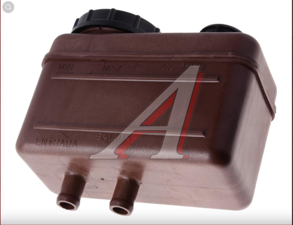

Для 20 л/мин вполне хватает бачка Газели, меньше литра, продолжительность нагрузки, те ПН, здесь гораздо меньше чем экскаватора поэтому отдых не так критичен, плюс меньше габарит.
Радиатор пока не требовался, только раз нагрев был дикий на А1, давление малое было, вернув 10 мпа нагрев венулся в норму.

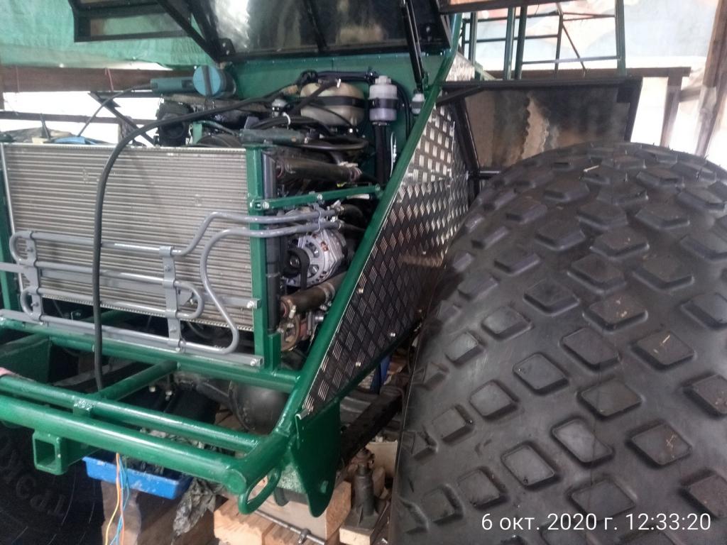

  • Сообщений: 4248
Гидрообъемное рулевое управление ГОРУ.
« Ответ #1131 : Мая 30, 2024, 16:53:19 pm »
И Андрей не про шланг, а про трубку говорит на 12, что фактически и есть радиатор.
У меня на гору стоит радиатор гура от шевроле-нива,это обычная железная трубка на 12 мм.Концы трубки только подогнул трубогибом чуть,как мне надо,без трубогиба трубку плющит.

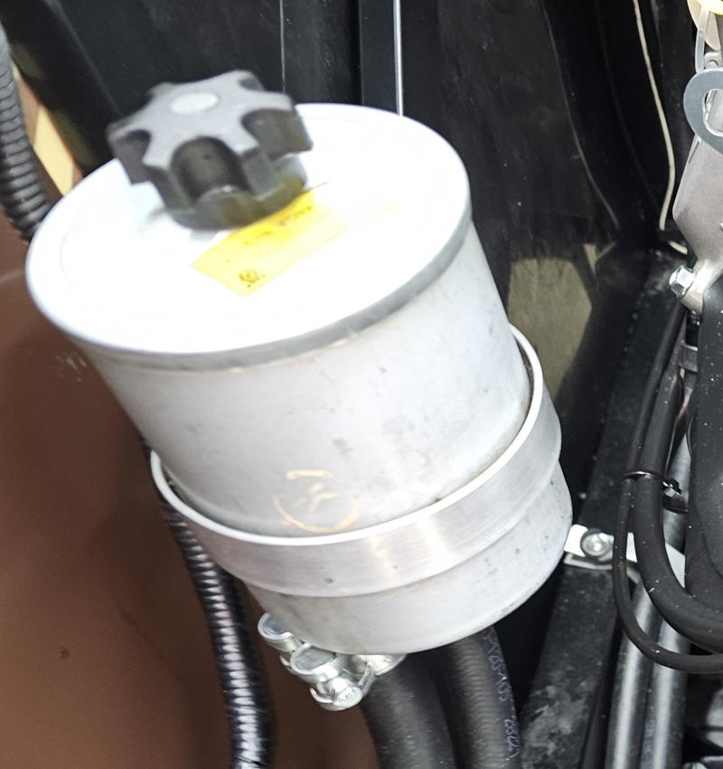

Бачок можно такой поставить.
Бачок ГУРа КАМАЗ-ЕВРО-3 с фильтром дв.CUMMINS RBL - 730-001

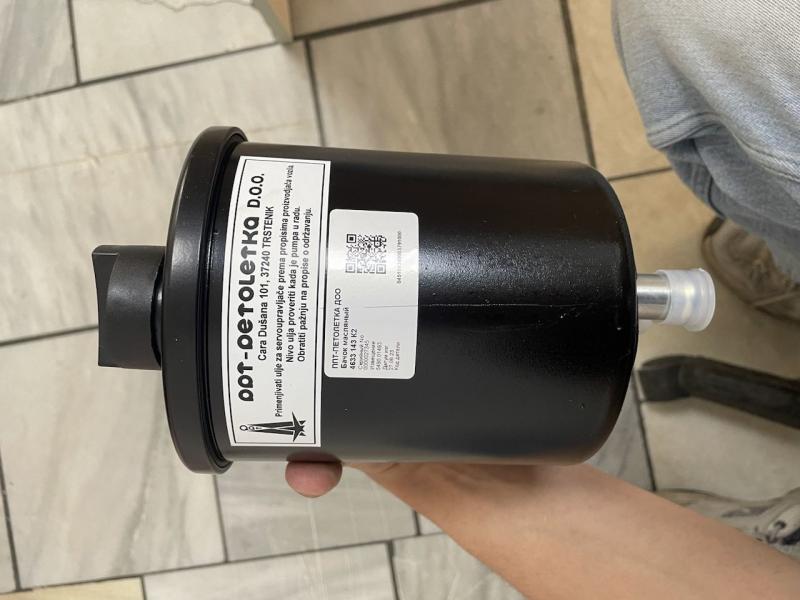

Такой заказал
