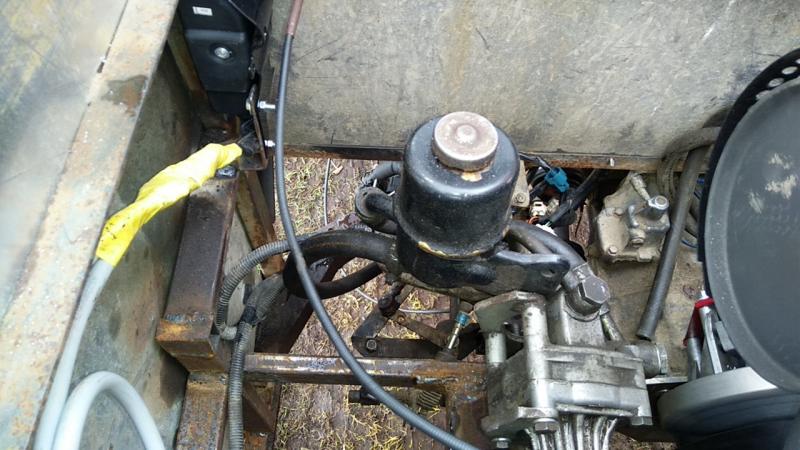

Я в инете видкл многие именно от мегана2 ставят почему ? нЕ знаю. Может цена, можен легкость и извесность того что делать в елеутр части. На ютьюбеморе вариантов как люди его ставят. Вот фотка из видео.
