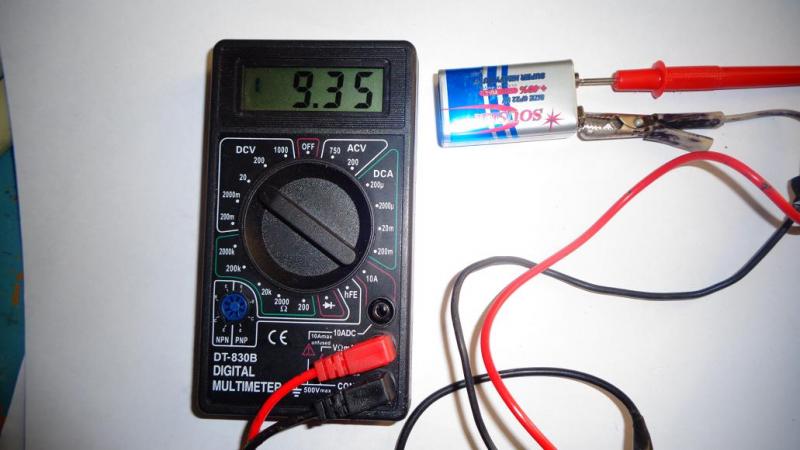

Кстати как мультиметром померять сколько он потребляет ? Пишите как мерять, и я данные выкладываю. Только в тисках реальные ли это будут показания ? Без нагрузки колёсами то
Так мне со своей колокольни видится "научная" работа. Мультиметр (простенький 300р, у него своё питание- крона, тумблер на цифру 20) подключаешь на клеммы АКБ, видишь значение напряжения Вольт. По своей схеме к этой же  АКБ подключаешь ЭУР и видишь значение напряжения, на ХХ, в работе. Нагрузка не с колёсами в тисках конечно, но какое-то сопротивление вращению валиков создать можно, нам так, для общего понимания.
А на вездике неплохо установить, если нет, китай-вольтметр.
Места не займёт, зато всегда понять можно что творится в сети :) -hi-

.. Кстати как мультиметром померять сколько он потребляет ? Пишите как мерять, и я данные выкладываю.
Боюсь так просто не померить, сила тока будет зависеть от нагрузки и у мультиметра может не хватить диапазона. Если пред. предусмотрен на 70А, надо чтобы на приборе был предел хотя бы 20А(что не редкость). Мерить просто- в разрыв (-) провода цепляете прибор, установленный на 20А , на валу изображаете нагрузку и крутите колесом. Только особого смысла в этом без реальной нагрузки нет.
Это падение напряжение на АКБ. Под нагрузкой оно будет зависеть от степени заряженности и состояния этой батареи. Мерить надо силу тока.

Аккум без всего 12.47  подключил эур без создания ему сопротивления 12.40 Ставлю с низу рычаг метровый и двумя руками пытаюсь вал крутить 12 ровно. Но чую что это фигня... пока не поставишь на родное место то норм результ вряд ли добьешся.
