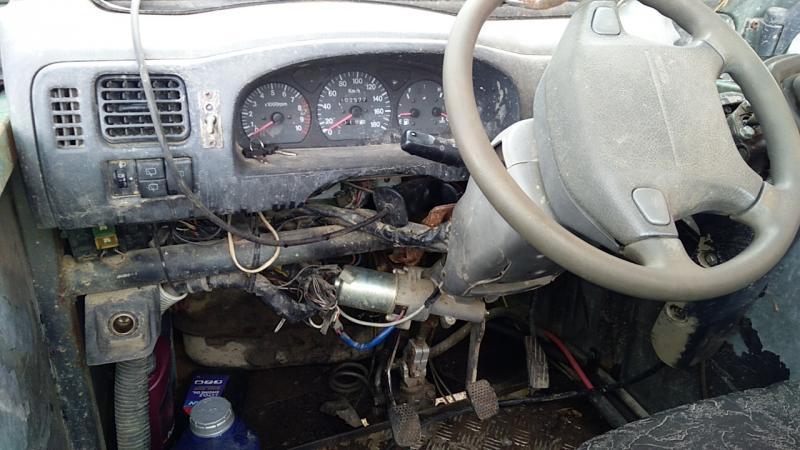

« Ответ #32 : Мая 02, 2020, 23:41:50 pm »
Это фото Самурай ,стоит электроусилитель ,но я его  не подключал,считаю достаточно редуктора гура сузуки вагон вроде.
Тут столько проводки,что у меня голова кругом. ::cheesy:::
На ЭУР от Меган 2 этого нет, потому и используют. Разве что подключать через через реле 50А или более и может ещё отдельный тумблер. Это я так, с видео инет и сообщения Дмитрий76 почерпнул, не электрик. Из 8 класса: какие заряды притягиваются, какие оттягиваются..
