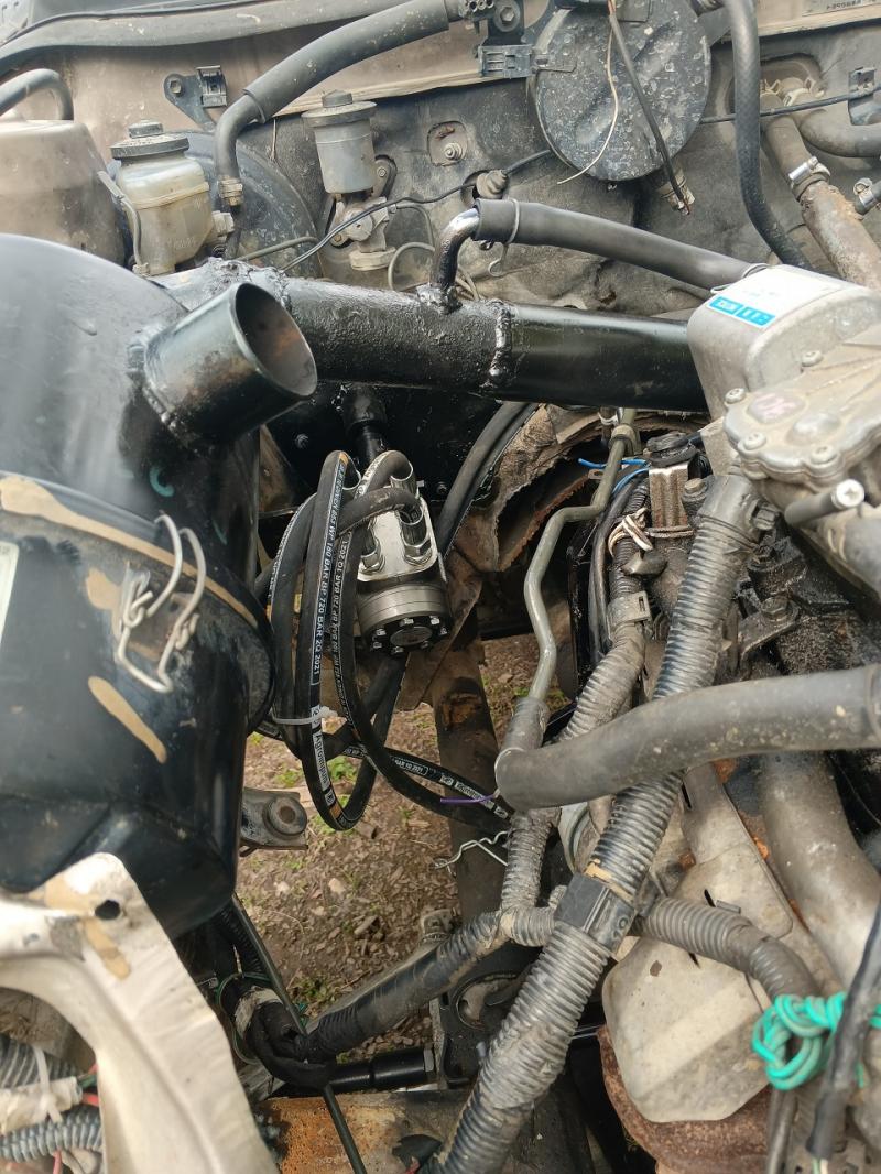

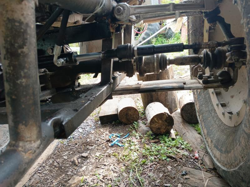

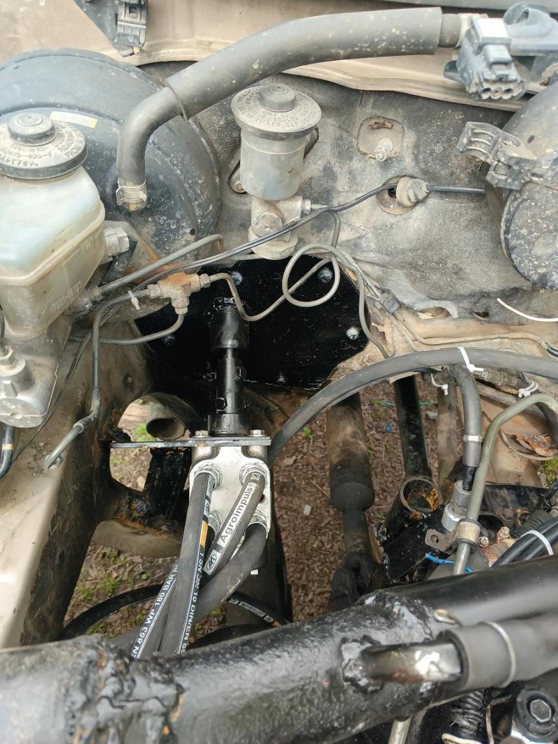

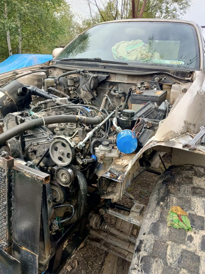

 Добрый день.  Делаю модернизацию вездехода , установил гидрообъемное рулевое :  двухштоковый гидроцилиндр  40х25х160мм с т25 , насос дозатор д100,  насос гидроусилителя оставил штатный с 2С. Работы проделано много , досадно  то что рулевое  толком не работает.
  На месте колеса не проворачиваются , если немного поддомкратить перед  , то начинают вращаться нормально ,  но малый ход рулевого  всего полтора оборота от края до края.
 На ходу колеса более -менее  начинают поворачиваться , но присутствуют какие-то постоянно   подруливания  машину толком не поймать...
   Но самое главное почему колеса на месте не провернуть , как буд-то не хватает мощности гидроцилиндра ? В чем может быть причина такого поведения ?

Насос сегодня проверял , давит  около 100 кг/см2  .   Пробовал зажать на нем редукционник  ,  при этом под нагрузкой  ажно ремень начинает пищать  (проскальзывать )  , но колеса все равно не проворачиваются...

Объем гидроцилиндра маленький, передаточное отношение низкое. Должно быть примерно один к четырем, для легкости.  Шланг обратки на дозаторе вроде малого сечения. Гидробак с фильтром масляным? Он не будет толком работать.

Эффективная площадь поршня 7.66см2, если вес на переднюю ось больше чем 7.66*давление*0.9 то конечно на месте не повернуть. Либо цилиндр 50.25 либо 40.16 либо давление увеличивать либо ход штока больше с удлинением рычагов на кулаках.
7.66х16 это как раз чуть мение полутора оборотов от упора до упора и чувствительность высока, надо Д63.
