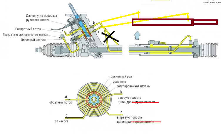

Насос нужен больше чтобы сохранить скорость выворота, так как рейка и цилиндр в паралель, если брать из полостей редуктора. Соответственно немножко больше мощности сьест насос. Самое простейшее следящий клапан шишиги, на любой редуктор подходит, даже на рейку легковую и моторуль.

По мне самое простейшее и доступное следящий золотниковый механизм самой рейки .
Почему вынес цилиндр ? Да просто все ,  шар у рейки не для нас да шток слабый . При отключеном гидронасосе или пустой гидросистеме работает как обычная рейка .

Дак Сокол и подобные давно так делают, только чтоб не покупать ГЦ, ставят останки рейки. Можно как у них, а можно между рулём и рулевым редуктором врезать- редуктор будет работать только для обратной связи. А если как у них, под мото руль,  они снимают золотник с рейки, на выходную шестерню золотника наваривают сошку и её соединяют тягой с сошкой моста, а останки рейки в качестве ГЦ крепят прям к мосту.

Кстати вопрос: если вместо рейки при разделе установить например гц-50 МТЗ, хватит ли у этого золотника пропускной способности, чтоб активно рулить? Трубочки-то тонкие!
На счёт МТЗ не знаю. От газ 66 всё великолепно рулится
Гидрообъемное рулевое управление ГОРУ.
« Ответ #1030 : Июня 03, 2023, 00:48:38 am »
Тут надо не забывать про температуру и вязкость масла,и длину и диаметр магистрали от золотника до цилиндра. Например на стоковом газ 66 трубки с цилиндру тоненькие как тормозные и довольно длинные,изза этого если автомобиль долго долго тарахтит на морозе без движения рулём масло замерзает в цилиндре и трубках,оно там неподвижно если не вертеть руль. Руль после такого простоя очень тугой, я чтоб не насиловать медленно поворачилал колеса вправо-влево до упора и руль сразу легкий становился потому что холодное масло уходило в насос и замещалось горячим жиденьким. Тут я думаю тоже самое ,если адекватно эксплуатировать проблем не будет
