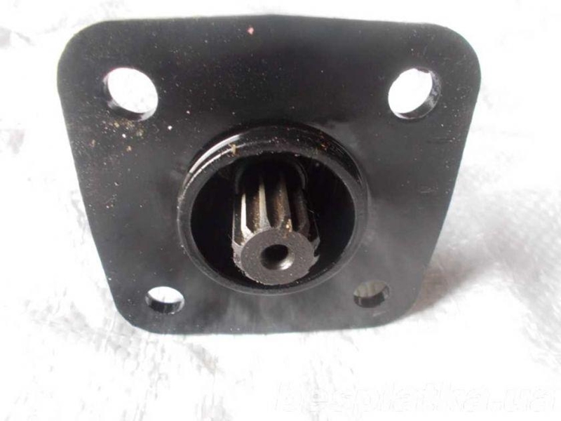

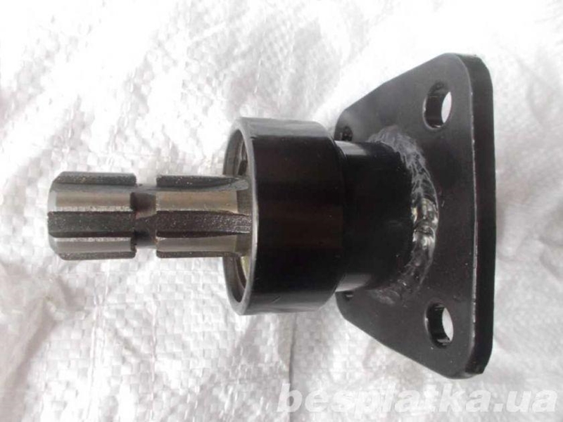

Сейчас переписываемся с Анатолием по поводу рулевого,вспомнил,что был у меня один косяк не хороший,не по моей вине. Вобщем суть такая,есть приставка к дозатору пластина там подшипник и вал шлицевой,дак вот она на многие дозаторы подходит. Поставил я болгарский дозатор ,эту приставку,руль ,и завел а руль сам по себе туда сюда,мотор встает, Отправил дозатор обратно,мне другой прислали,таже фигня,отправил,заказал в другом месте,такие же проблемы,вообщем кое как допер,ослабил болты крепления этой приставки и все заработало отлично,видать при плотном прижиме был перекос вала дозатора и он не работал как положено. Болты просвелил ослабил законтрил проволокой все работает отлично.

Юра 76,  привет! Сразу появились вопросы: Шлицевой валик плотно заходил в н-дозатор? По глубине посадки в насос - может зажимало (задавливало внутрь) болтами? Был ли люфт валика внутри трубы? Подшипник наверное один, около крепления руля? Какую длину вала брал и какая цена?

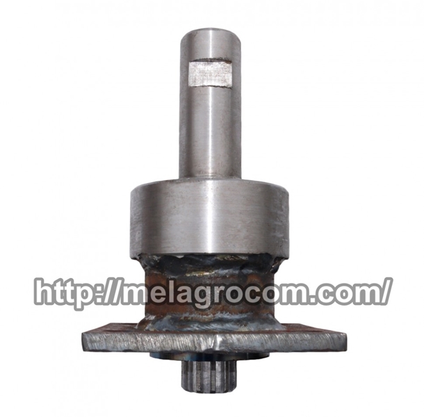

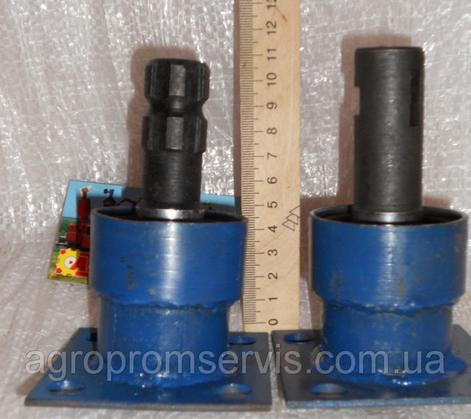

Привет.может кто знает где можно купить через интернет -магазин,в России,такую деталь,сам пытался искать,в основном все с сылки на украинские магазины,такое ощущение что в России нет тракторов мтз,и нужна ли обязательно эта деталь.может без неё можно как то руль приладить.может фотки есть у кого как руль прилажен.

logza, без неё никак. Если только вал рулевого будет с опорным подшипников на конце и шлицовкой подходящей для твоего насос дозатора. Сделай сам. Нет? Сходи в трактороцентр в Шенкурске и закажи.
В поисковую строку забей - Д400-1СБ

Пиставка с подшипником и шлицевым валом,все подошло хорошо,(не первый раз),ни чего не подклинивало ,но послепритяжки болтами,дозатор не работал. Подкладывал шайбы,пробовал шлицы подточить,ни чего только ослабив на оборот все тало работать,наверно не соосность вала с посадочным на дозаторе. Вобще не первый раз такие ставил на разные дозаторы,проблем ни когда не было,такая заморочка была один раз. Если самой приставки нет то беру просто валик шлицевой 300р и делаю переходник по рулевой вал. Приставка в сборе 800 р.
logza,  ком тех 52 Нижний Новгород все там заказываю цены очень адекватные,доставка оперативная. При неимении ничего,можно взять первичный вал кпп иж,там где корзина сцепления висит,резбу отрезать шлицы как раз те что надо,протока под 205 вроде подшипник после шлицев, ,кусок нужной длинны отрезал и пластину со стаканом под подшипник приварить,все переходник готов.
