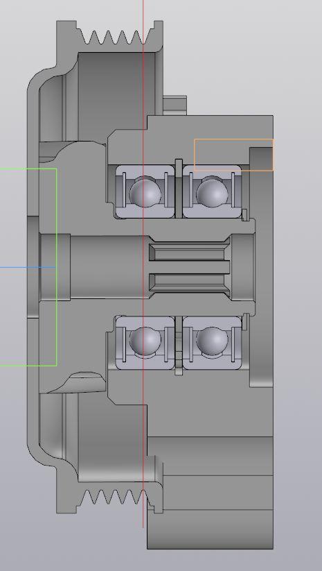

Спасибо! Не понял по нш какую шестерню отпускать-вал насоса?
Гидрообъемное рулевое управление ГОРУ.
« Ответ #1241 : Октября 24, 2024, 16:29:42 pm »
вал насоса?
Если привод от МТЗ возьмешь то вал-шестерню привода. Разбери, нагрей до темно-красного цвета саму шестерню, можно лампой паяльной, горелкой газовой кровельной, да хоть в углях вынешь на шашлык углей хватит.
Потом проточка под шкив насоса гур любой 5 ли 6РК, можно шкив помпы шнивы взять даже.

Понял. Поищу фланец помпы с классики, есть привод штатный на озоне, но под клиновой ремень. Насоса нш меньше 10 на озоне нет
« Ответ #1243 : Октября 24, 2024, 16:46:33 pm »
Зачем фланец помпы, он не нужен. На Валберис посмотри, НШ6 там брали.

Если взять привод МТЗ и шкив помпы Шнивы можно обойтись без токарного станка, просто повернув привод шестернёй вверх пложить шкив и покручивая отцентровать, прижать струбциной и приварить, сначала три отверстия в шкиве заварить и потом центральное обварить. Предварительно от шкива отрезать, на картинке линия красная

Нашел насос нш-6, на озоне и вб, надо забивать с дефисом. Только он даже дороже нш10, пусть и не сильно, думаю не окажется ли шестёрка маловат, потом переделывать не пришлось бы. Десятку померить-попробовать можно, наверное у нас найти, довольно распространённый, по другим сложнее. В начале ветки есть видос-фланец помпы с классики как родной на вал лезет, к нему уже можно шкив, попробую пособирать, что найду. Остальное закажу, зима длинная, сейчас пока буду так катать, сезон. Завтра замерю ход сошки
« Ответ #1247 : Октября 24, 2024, 23:48:35 pm »
Насоса? Не любят НШ радиальную нагрузку, перекос вала снижает объёмный кпд в том числе так как от перекоса автомат выбора зазора не работает, это то что поджимает щечки к торцам шестерён.
НШ6 хватит, хх мотора 2000 и подача 11л/мин вполне достаточна для одного гц мтз и Д100. На моторе 11183 тоже стоит НШ6, 1:1 Д160 два ГЦ40 и на 1500 об/мин хватает подачи крутить руль почти 1 об/сек.
