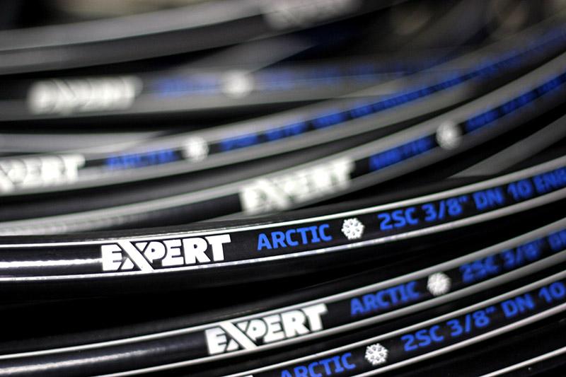

Подскажите насчет шлангов для гору
Себе ставил такие.Рукав DN10 Expert Arctic 2SC (3/8" EN857) (330 bar) -55°C Наружный слой РВД: Абразивостойкая синтетическая резина, стойкая к воздействию масла, топлива, атмосферных осадков, ультрафиолетового излучения.Внутренний слой РВД: Синтетическая резина, стойкая к маслам.Усиление РВД: Две высокопрочные металлические оплетки.очень мягкие рукава и тонкие.наружный Ø  17 мм,внутренний Ø 10мм.покупал в тракторцентре,там же и опресовал.
купить обычные в тракторном магазине уже готовые?
Готовые сложно подогнать под своё.я сперва нарезал рукава и подогнал фитинги в нужном мне ракурсе,поставил маркером метки на рукве и фитингах,потом в магазине опресовал,пришлось два раза ехать в магазин,сперва купить потом ехать опресовать.
