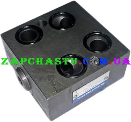

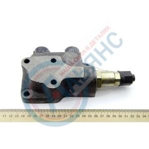

Гидрообъемное рулевое управление ГОРУ.
« Ответ #670 : Января 14, 2020, 13:47:32 pm »
а в каких дозаторах стоит предохранительный клапан?
Только смотреть,вот насос со всеми клапанами.
вот без клапанов.клапана ставятся отдельным блоком.
блок клапанов.примерно такие.
или такие.Клапан предохранительный (под НШ-50) рулевого управления Т-150К, ХТЗ (151.40.039-4-01) также и для нш-10 выглядит.
« Последнее редактирование: Января 14, 2020, 14:00:08 pm от logza »
Сообщение понравилось: Лесник-61, Юрий.
