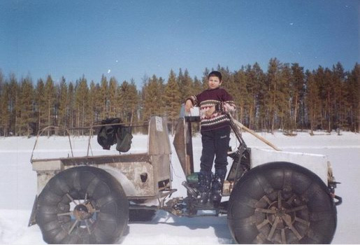

Продается вездеход. Все узлы, использованные при постройке практически стандартные с небольшими доработками. Начну с резины. Она от К700, покрышки ободраны полностью, оставлен только корд. Диски самодельные — 2 конуса приварены
Продается вездеход «Бродяга» с ломающейся рамой (155 т.р.)
Длина сего творения 3400 мм, ширина 1960 мм, высота по кабине 2100 мм, по кунгу 2350 мм. Максимальная скорость 25 км/ч. Вес пока неизвестен, примерно 600 кг. Двигатель стоит сборный:

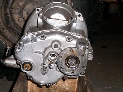

Самодельный редуктор
Самодельный редуктор располагается между коробкой передач и раздаточной коробкой и служит для понижения оборотов в 3.73 раза. С самого начала на вездеходе стояла самодельная (!) раздаточная коробка. Но нам она не понравилась потому, что она была ненадежная, сильно грелась при работе, шумела при больших оборотах. На ранней конструкции были установлены дифференциалы обоих мостов и, благодаря этому, добились правильного вращения колес, но совсем отключилась система смазки мостов. Переставив дифференциалы как надо, мы столкнулись с проблемой — у нас получилось, что вездеход ехал не в ту сторону, и мы приняли решение собрать из старой, самодельной раздаточной коробки одноступенчатый, понижающий редуктор.
Выточив валы, корпус, места для подшипников, крышки корпуса, мы подобрали шестеренчатую пару и, выполнив сварочные работы, у нас получился редуктор в диаметре примерно 30 см, и толщиной 10 см, с передаточным числом 3.73.
Самодельный редуктор для вездехода:
