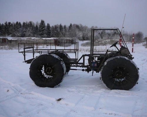

Вездеход Пн-д7
Достался за бесценок в полностью убитом состоянии, со сломанной деревянной лыжей, «мертвым» движком и без колес. Дата и место постройки не известно. Был восстановлен, получил новую стальную лыжу и просторный
Вездеход Пн-д6
А вот и полный привод! Пневмоход делался на заказ, для охоты, рыбалки, поездок на болото, подальше за клюквой. Размеры приспособлены к перевозке в кузове Газ-66, отсутствует межосевой и задний дифференциалы,
