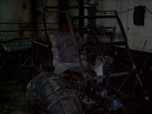

Несущая нагрузку часть рамы была сварена из профиля сечением 40/40, а в остальном использовалась профиль 40/20. При сборке не было каких-либо чертежей или расчетов, точкой отсчета были готовые узлы и агрегаты. Все размеры брались по ходу действия установки узлов . После сварки рамы была смонтирована подвеска и рулевая колонка .

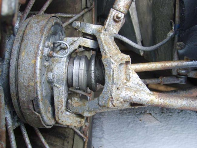

Для простоты и надежности сборки узлы и агрегаты использовались от зарубежных автомобилей. Задний дифференциал и полуоси от тойоты лит-айс, передний дифференциал с полуосями и ступицами от субару самбра. Стекла и вентилятор обдува позаимствовал от хонды стрит.

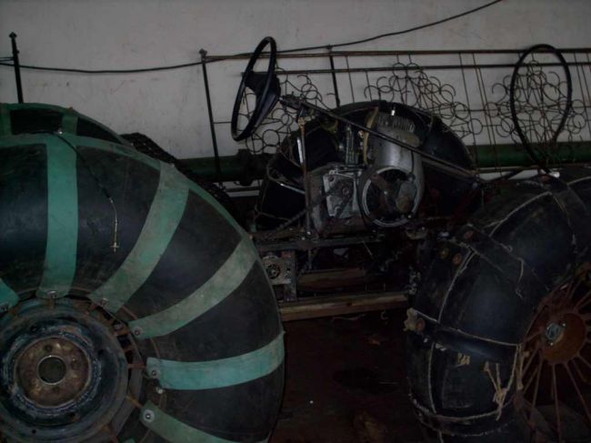

Для промежуточного вала были использованы шестерни от КПП Тойота, что позволяло отключать передний мост, звездочки взяты от сельхоз. техники с шагом 19.5
![](https://pnevmohod.ru/wp-content/uploads/2019/11/pnevmohod-8.jpg)
Двигатель был установлен от моторолера Муравей но при первых тестовых испытаниях было решено заменить на двигатель от ИЖ-Юпитер 5 так как у муравя не хватало мощности.

Ступицы на вездеход установили без каких либо доработок и изменений.

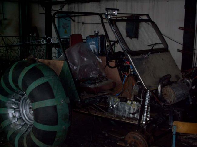

Для установки и подгонки рулевой колонки пришлось применить два карданных соединения. За тем автор приступил к сварке каркаса кабины и грузового отсека. Колеса были взяты от старых, не совсем удачных проектов. Размером 1200/500 508
Кабин и грузовой отсек получились довольно компактными и вполне вместительными и соответствовали всем требованиям автора.

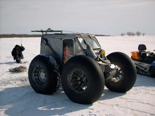

По оценке автора вездеход получился вполне удачным, простым не прихотливым. Колеса без грунтозацепов вполне справлялись с наледью не копали колею и ямы с уверенностью преодолевали глубокие снежные заносы. Но полное отсутствие грунтозацепов порой было и большим минусом. Вездеход с большим трудом выходил из воды на лед и очень медленно передвигался по воде. Минусом также были отсутствие задней передачи и расположение двигателя в кабине. Максимальная скорость составляла не более 60 км в час. А радиусу поворота мог бы позавидовать любой внедорожник.

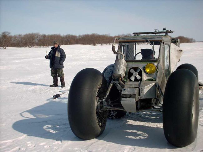

После первого пробного выезда выявились ряд не достатков . Двигатель ИЖ-Юпитер сильно перегревался , из за небольшой скорости встречного потока было не достаточно и было решено поставить электровентилятор от автомобиля. Так же вездеходу не хватало тяговитости в связи с чем были заменены звездочки на промежуточном валу на больший диаметр .
