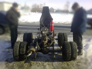

Вездеход «Ситеныш»
Год постройки 2012В своей стихии уже год с небольшим, практически без поломок. За это время прошел более 5000 км по бездорожью.Эксплуатировался круглый год, едет по пухлому снегу. Технические характеристики: Вес—900-1200кгМакс

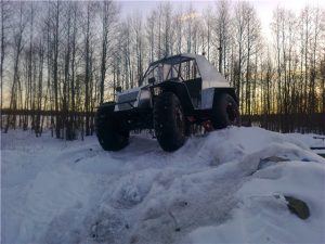

Вездеход «ДУНАЙ»
Конструкция и изготовление: Леонид Свирипа и Артур Андрюшин, Украина, г. Одесса. Начали строить сразу три вездехода для многоэтапного путешествия по Сибири, придерживаясь широты Северного Полярного Круга. Этапы будут проводиться в

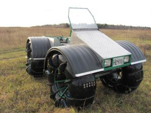

Вездеход АБ-1
Колеса А/Т- Я618 с (лопасни) приобрел по случаю…для поездок за клюквой на болото и на рыбалку.Трансмиссия ВАЗ2121ДВС: ОКА1111КПП: ОКА 11113Раздаточная коробка: ВАЗ2121 Оригинальных деталей минимум, все что оригинал это рама,

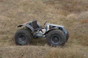

Вездеход «Штраулер» 4×4
За Новогодние каникулы 2013 года автору удалось собрать из сырья вторчермета вполне самоходную самоделку.Вложил он в нее только две новые шаровые опоры на узел перелома, остальное все из металлолома. И
