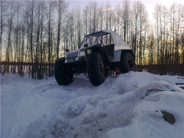

Колеса А/Т- Я618 с (лопасни) приобрел по случаю…для поездок за клюквой на болото и на рыбалку.
Трансмиссия ВАЗ2121
ДВС: ОКА1111
КПП: ОКА 11113
Раздаточная коробка: ВАЗ2121
Оригинальных деталей минимум, все что оригинал это рама, кузов алюминий, кардан от КПП к РК, все остальное с магазина…
Масса вездехода не более 800кг. Максимальная скорорсть 60 км.час, минимальная 1.5 км.час по навигатору.

Идея создания — «Какие дороги такие машины», а с дорогами у нас совсем туго, одни направления (живу в деревне).

Вездеход сдал все этапы весенних испытаний…
снежная каша в глубокой колее,по моей планке проходимость выше чем отлично…
Езда в наслуз до 50см по льду,твердая четверка с плюсом,но идет намного увереннее чем 4х4 на колесах трэкол,да и в наслуз вообще вся техника идет не ахти как.
Выезд на ковровое весеннее болото… твердая четверка с плюсом… хотя есть более высокая оценка со стороны, но я оценил так.
На открытой воде пока оценку поставить не смогу,но время есть и материал будет.
Вообще задумка была машинки 4х4 на шинах авторос, но финансово не осилил, по этому приобрел более дешевые колеса Арктиктранса, но качество резины… наверное лучше приступать опять обдирать колеса и опыт есть большой, т.к. деньги потратил проехал не более 200 км и результат не заставил себя долго ждать, вырвало пучек проволоки на посадочном… остался осадок неприятный. Но знал на что шел… а колесо подшил, если что заменю посадочное вообще полностью.
