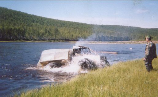

Сегодня наш вездеход представляет собой наземное транспортное средство, способное преодолевать любые наземные препятствия от болотно-водяной массы до кустарника и подлеска. Конструкция вездехода позволяет преодолевать водные преграды вплоть до снежно-водяной массы.
Преодоление водной преграды:
