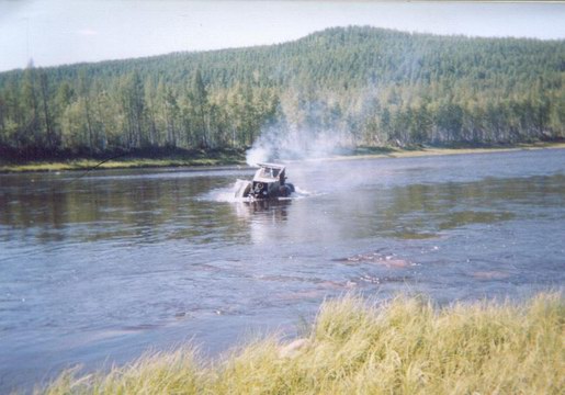

Ходовые испытания:
![Ходовые испытания](http://www.pnevmohod.ru/photo/images/aizh7851zl3i8nemmrc.jpg)
