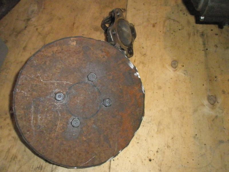

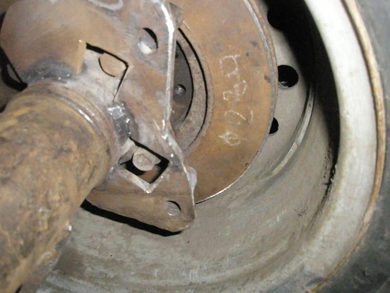

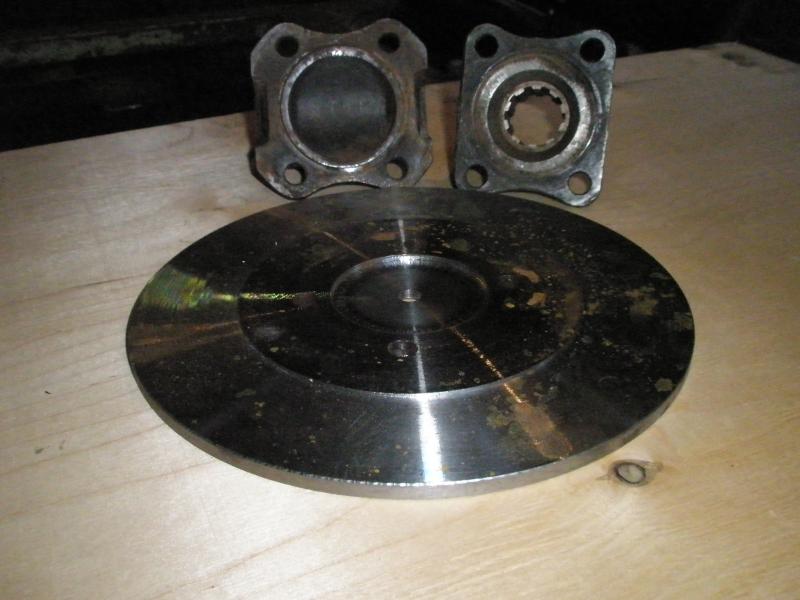

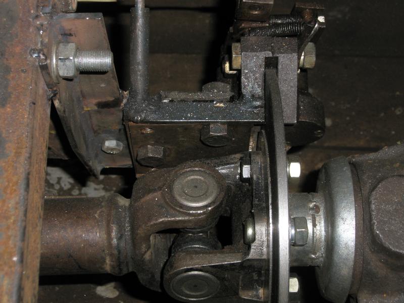

Установка трансмиссионного тормоза на мост 3110 от Лесник 83
Трансмиссионный он конечно по названию, а по назначению- стояночный (ручник), поскольку имелись два дисковых гидр. тормоза на переднем мосту.
Что из фото по ручнику осталось:
диск самдел, ни капли ни экстра
Дисковые на мост 3110, тоже просто путем примерок. Диск родной волговский с переднего моста.

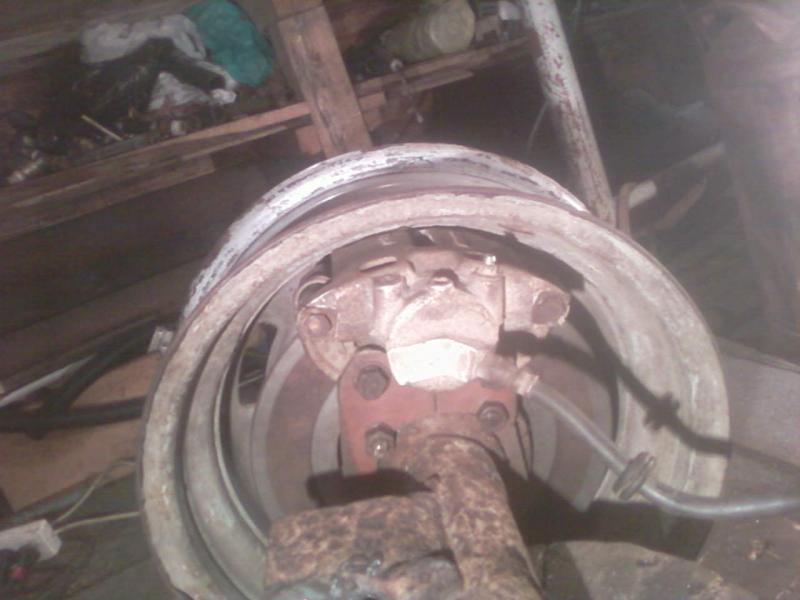

примерка шаблонов- скоб крепления суппорта
на мосту
с суппортом, он тоже волговский передний с ГЦТ Ваз в паре

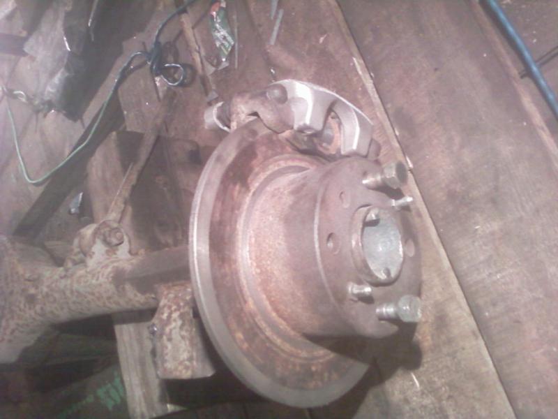

На ваз мосту такая же схемка, самдел скоба уже с суппортом Оки с (ГЦС Уаз в паре)
Только скоба на болтах, хоть убей не помню так осталась или прихвачена ::confused:::
Диск тормозной от БМВ старой модели, немного не подходили отверстия-напилинг помог :)

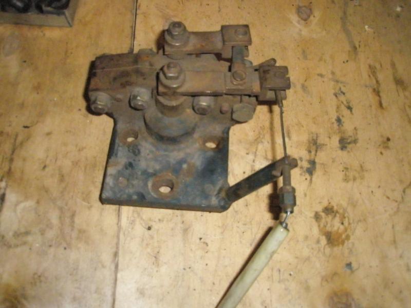

Что касаемо механического суппорта ручного тормоза, он не устроил работой не из-за своей конструкции, а из-за привода его. А это система рычагов на ручке с трещёткой с фиксацией, с сигналкой- ещё пол дела. А то что  трос привода пришлось "ломать" под углом большим- плохо ходил. Тросик 2мм вскоре лопнул, трос 3мм от Оки стоял- работал дольше. Держал на уклоне, но не айс. Сейчас бы поставил гидроручник, проще.

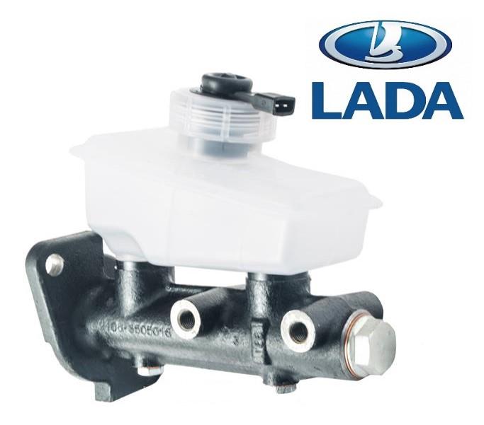

Картинка с ГТЦ Ваз взята для вопроса гидравликам. Два выхода с главного, по одному на мост, на правую и левую стороны, через тройник. А если использовать один выход на правую, другой на левую стороны аппарата, что-то поменяется в работе тормозов? Имеется в виду длина магистралей, длиннее на задний мост.

Конкретно этот ГТЦ от восмёрки, тут 4 выхода. Контура соединяются по диагонали - переднее правое с задним левым, переднее левое с задним правым. Если по бортам соединить, то при поломке одного контура будет работать только один борт. При торможении машину развернёт.  ::cray:::
Эт хорошо. Синхронно срабатывать будут?

Если тормоза и колёса одинаковые по бортам будут то должны работать одинаково. Полость в тормозном цилиндре общая, жёсткой связи между поршнями нет, давление во всех точках тормозной системы одинаковое.

Длина магистралей как-то влияет на синхронность работы? Не буду парить: два ГТЦ пусть Ваз 07, две педали на раздельное торможение сторон.
Нет, если они надуваться не будут  :) Передаётся только давление, а не течение жидкости. А вот согласовать механику двух ГТЦ с высокой точностью сложно.

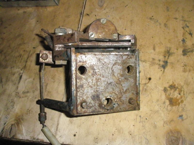

Нарылись фотки механического суппорта
Установка диска потребовала длинных карданных болтов, из -за из нехватки использовал болты крепления планетарки к коробке Диф от Уаза. Мягкие они, подзакалил, стояли.
