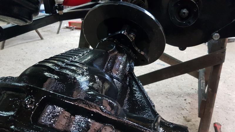

Установка трансмиссионного тормоза от АСТЕРИКС
Здравствуйте! На мостах Ваз (и Волга тоже), на чугунных корпусах, в районе вращения фланца моста, есть проточка под жестяной пыльник этого самого фланца. На эту проточку одевается стальная план-шайба и приваривается к чугунному корпусу ГП моста, электродами по нержавейке, либо полуавтоматом в среде защитных газов (мы варим обычной стальной проволокой 08Г2С в газовой смеси аргон + углекислота). Не знаю уж насколько все это правильно и по технологии, но пока ничего не отваливалось.
Вот тут плоховато, но все-таки виден сварочный шов, которым приварена план-шайба к корпусу моста (мост от Волги):
Для примера, схема такой план-шайбы (с размерами) для моста Ваз и суппорта Ваз-2108. И ответная часть под нее.
Ответная часть изготавливается из стали 8-10 мм толщины. Ее желательно протачивать, да еще вместе с фланцем моста. Но я ничего не протачиваю, ставлю так, как есть. План-шайба 6 мм толщиной. Еще следует добавить, что при установке суппорта, между суппортом и план-шайбой устанавливаются дистанционные шайбы. Обычно это 6 мм плюс-минус 1 мм.
