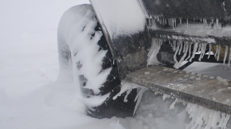

Намокшие тормозные колодки, допустим после лужи,не тормозят, приходится просушивать разгоняясь и тормозя - раз пять.
Не всегда есть такая возможность, после лужи, может быть крутой спуск, или, что хуже крутой подьем.
Много веселее в межсезонье. На улице минус пять, лед тонкий, несколько см, ломается под весом вездехода.
Переехал, лужу, ручей,
изнутри на барабане мгновенно намерзает слой льда, тормоза просто отсутствуют.
Та же ситуация, проехали лужу, остановились минут на 10-15, на улице минус.
Тронутся не возможно, лезешь с молотком под вездеход и долбишь по тормозным барабанам, пока колодки не отстанут от барабанов.
Из моего опыта , барабанные тормоза - ЗЛО, к тому же опасное для здоровья!
А дисковые не обмерзают  ? Или суппорта удобнее рубить   ::rolleyes:::
У меня почему то все обмерзает кроме сиденья . ( суппорт вморожен в заднюю звезду , обрыв цепи )

Из того же опыта, мокрые барабанные тормоза не работают, а на вездеходе они мокрые всегда. И про то что замерзают барабаны это тоже верно и очень актуально. Есть подозрение что первый раз дифф я порвал трогаясь с замерзшим колесом, теперь прежде чем трогаться я раскачиваю вручную везд, проверяю не примерзло ли и примерзает постоянно.
У дисковых суппорт сверху, а вода то вниз стекает.
