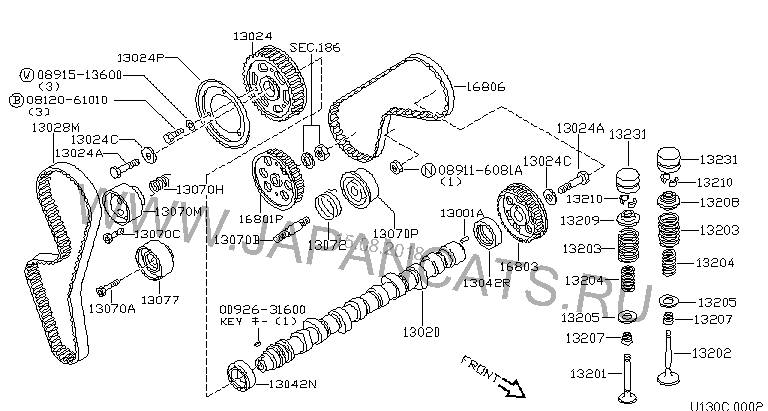

Наверное лучше сразу делать привод насоса ремнем грм. -hi-

Хорошая мысля. То же меня посещала. Только нужен короткий. По каталогом подбирать надо.

С проскими поликлиновыми ремнями проблем нет.
у меня два года масло прям на ремень капало и пох ему.

Bosch 1 987 949 114 например с привода ТНВД от заднего конца распредвала. Шестерёнки легко найти б/у. ремень 300р стоит.
Длина, мм724
Число зубцов, шт76
Ширина, мм19

У меня от хонды цивик с двигателя D 16A Лежит ремень и шестерни -на вид самое то,  завтра длинну померю скажу -hi-

Число зубцов, шт104
Ширина, мм22
Длинна наверное стандартно на шаг 9,525 надо умножать

Надо смотреть общую длинну на родных шестернях -как бы она важна- лишнее можно убрать натяжным роликом.

так 104х9,525 - 990мм
Или ты имеешь ввиду межосевое расстояние по шкивам ?

Да на родных шкивах , и передаточное число ременной передачи.

Если родные шкивы, то или 1:1 или 1:2 по другому не будет.
Только если шкивы подбирать с другого мотора.
