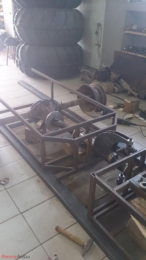

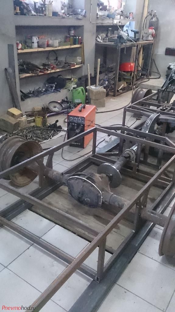

В этой статье вы узнаете о проекте участника нашего форума под ником P_S_M. Опыт у него уже был, имелся вездеход переломка б/у с двигателем ОКА, мосты — Волга 2410 , немного поездил и решил, что ему нужно что-то получше, мощней, надежнее, с большей проходимостью. И мастер стал строить свой вездеход с нуля.

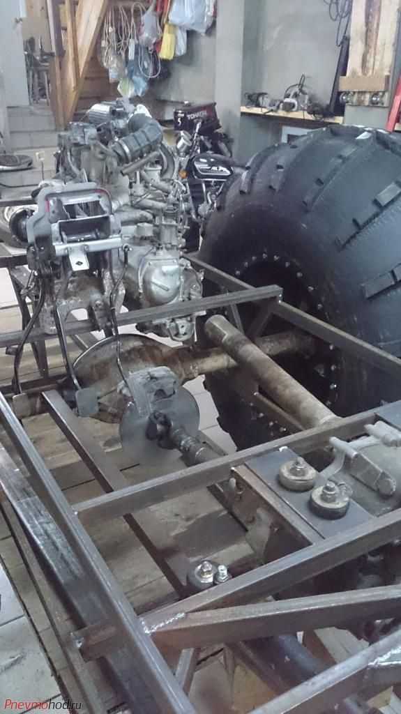

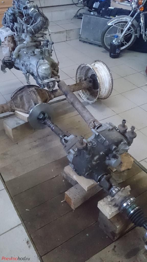

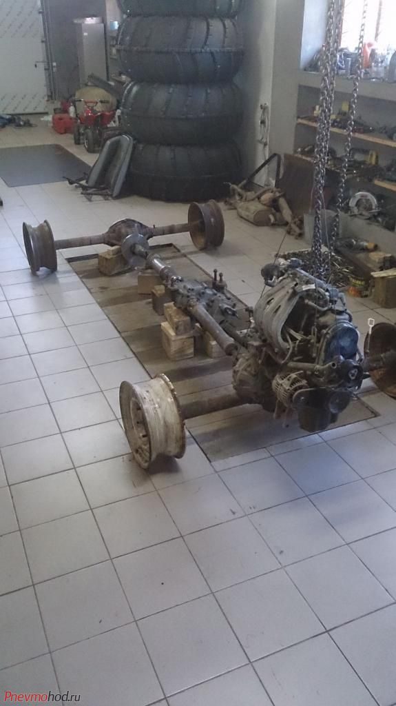

Были закуплены агрегаты: двигатель, Мкпп Daewoo Matiz, мосты — Волга 3110 ( дифы автор выкинул, поставил корпус дифа от ГАЗели, главные пары установил тихоходные 5,125).
Изначально планировалась раздаточная коробка Нива, но мастер всё же поменял ее на раздатку ГАЗель и начал сборку трансмиссии.
![трансмиссия](https://pnevmohod.ru/wp-content/uploads/2019/01/1-575x1024.jpg)
![трансмиссия](https://pnevmohod.ru/wp-content/uploads/2019/01/2-575x1024.jpg)
![трансмиссия](https://pnevmohod.ru/wp-content/uploads/2019/01/3-575x1024.jpg)
![трансмиссия](https://pnevmohod.ru/wp-content/uploads/2019/01/4-575x1024.jpg)
![](https://pnevmohod.ru/wp-content/uploads/2019/01/5-575x1024.jpg)
Процесс постройки. Фото
![передняя рама](https://pnevmohod.ru/wp-content/uploads/2019/01/1-1-575x1024.jpg)
![передняя рама](https://pnevmohod.ru/wp-content/uploads/2019/01/2-1-575x1024.jpg)
![передняя рама](https://pnevmohod.ru/wp-content/uploads/2019/01/3-1-575x1024.jpg)
![Процесс строительства вездехода Матиз](https://pnevmohod.ru/wp-content/uploads/2019/01/1-2-575x1024.jpg)
![Процесс строительства вездехода Матиз](https://pnevmohod.ru/wp-content/uploads/2019/01/2-2-575x1024.jpg)
![Процесс строительства вездехода Матиз](https://pnevmohod.ru/wp-content/uploads/2019/01/3-2-575x1024.jpg)
![Процесс строительства вездехода Матиз](https://pnevmohod.ru/wp-content/uploads/2019/01/4-1-575x1024.jpg)
![Процесс строительства вездехода Матиз](https://pnevmohod.ru/wp-content/uploads/2019/01/5-1-575x1024.jpg)
![Процесс строительства вездехода Матиз](https://pnevmohod.ru/wp-content/uploads/2019/01/6-575x1024.jpg)

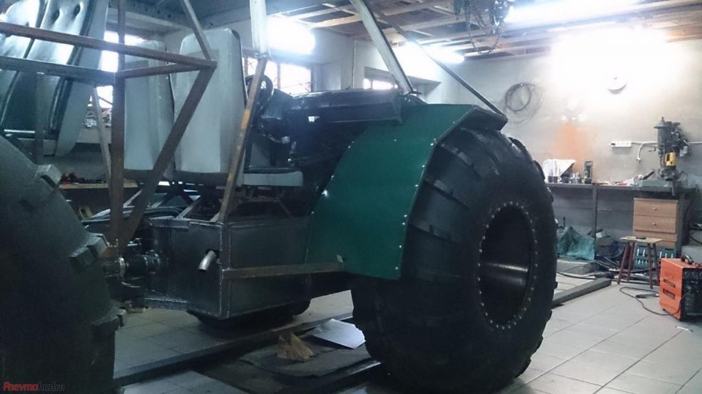

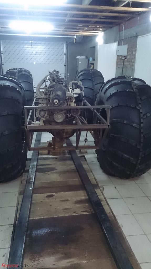

Примерка колёс
![Примерка колёс](https://pnevmohod.ru/wp-content/uploads/2019/01/1-3-575x1024.jpg)
![Примерка колёс](https://pnevmohod.ru/wp-content/uploads/2019/01/2-3-575x1024.jpg)
![Примерка колёс](https://pnevmohod.ru/wp-content/uploads/2019/01/3-3-575x1024.jpg)
![Примерка колёс](https://pnevmohod.ru/wp-content/uploads/2019/01/4-2-575x1024.jpg)
![Примерка колёс](https://pnevmohod.ru/wp-content/uploads/2019/01/5-2-575x1024.jpg)

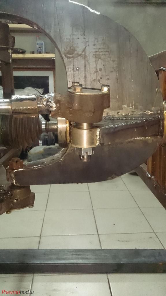

Установка гидроцилиндра
К штоку гидроцилиндра был приварен рулевой наконечник ГАЗ 66
![Установка гидроцилиндра](https://pnevmohod.ru/wp-content/uploads/2019/01/1-4-575x1024.jpg)
![Установка гидроцилиндра](https://pnevmohod.ru/wp-content/uploads/2019/01/2-4-575x1024.jpg)
![Установка гидроцилиндра](https://pnevmohod.ru/wp-content/uploads/2019/01/3-4-575x1024.jpg)
![Установка гидроцилиндра](https://pnevmohod.ru/wp-content/uploads/2019/01/4-3-575x1024.jpg)
![Установка гидроцилиндра](https://pnevmohod.ru/wp-content/uploads/2019/01/5-3-575x1024.jpg)

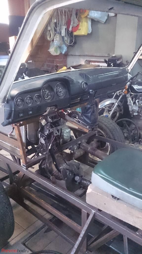

Установка бензобака
Бензобак от Matiz занял свою нишу. А также автор установил часть кузова от ВАЗ 2106, панель от нее же.
![Установка бензобака](https://pnevmohod.ru/wp-content/uploads/2019/01/1-6-575x1024.jpg)
![Установка бензобака](https://pnevmohod.ru/wp-content/uploads/2019/01/2-6-575x1024.jpg)
![Установка бензобака](https://pnevmohod.ru/wp-content/uploads/2019/01/3-6-575x1024.jpg)
![Установка бензобака и кабины](https://pnevmohod.ru/wp-content/uploads/2019/01/4-4-575x1024.jpg)
![Установка кабины](https://pnevmohod.ru/wp-content/uploads/2019/01/5-4-575x1024.jpg)

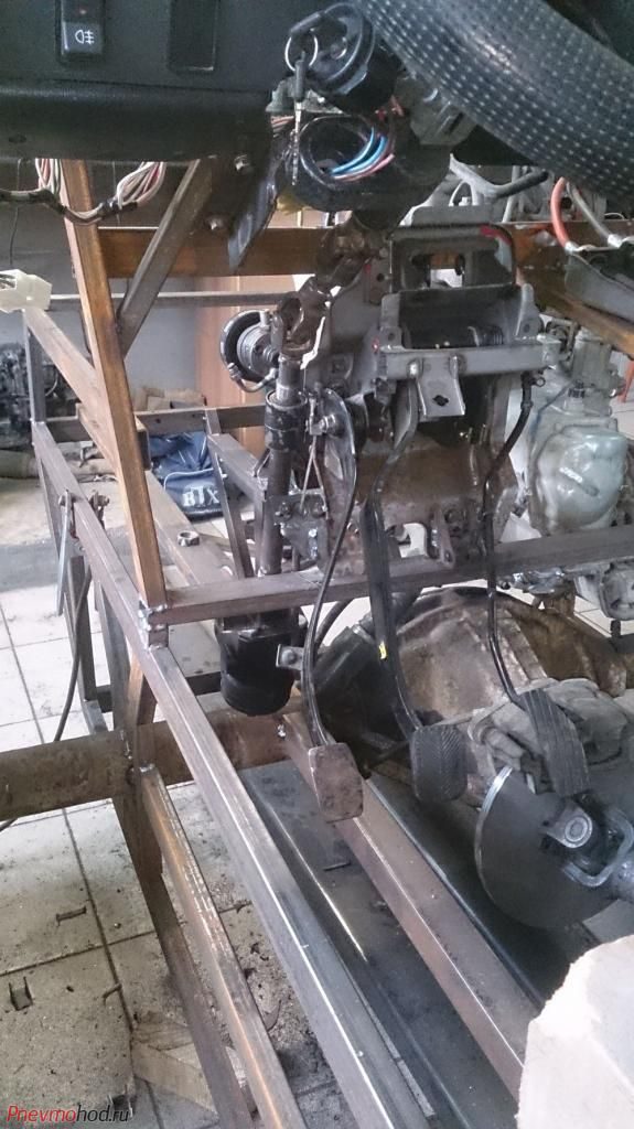

Далее наш мастер-самодельщик установил насос-дозатор, сделал рулевой вал. Был установлен радиатор ГОРУ и собраны все шланги ГОРУ.

» Узел перелома скрипит в гильзах, забыл смазать, а так очень понравилось. Двигатель, конечно, огонь, по сравнению с ОКА, переключение передач тоже радует, как МКПП, так и раздатки, все легко и быстро. ГОРУ работает отлично, в общем пока одни положительные эмоции…»

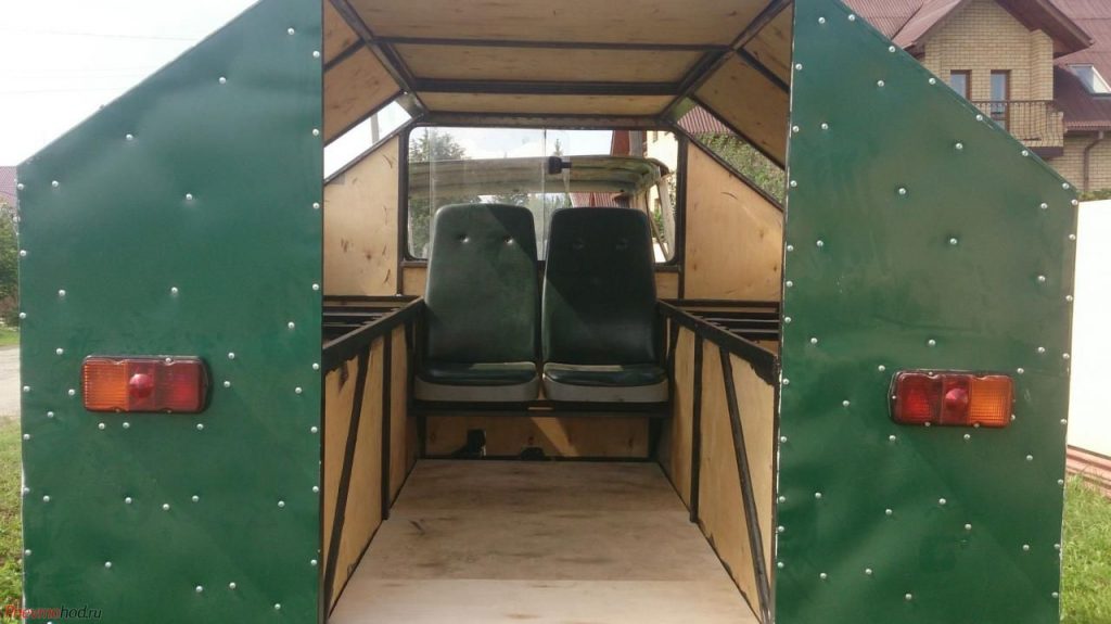

Сборка каркаса
![Вездеход Матиз](https://pnevmohod.ru/wp-content/uploads/2019/01/1-9-575x1024.jpg)
![Вездеход Матиз](https://pnevmohod.ru/wp-content/uploads/2019/01/2-8-575x1024.jpg)
![Вездеход Матиз](https://pnevmohod.ru/wp-content/uploads/2019/01/3-8-575x1024.jpg)
![Вездеход Матиз](https://pnevmohod.ru/wp-content/uploads/2019/01/4-6-575x1024.jpg)
![Вездеход Матиз](https://pnevmohod.ru/wp-content/uploads/2019/01/5-6-575x1024.jpg)
![Вездеход Матиз](https://pnevmohod.ru/wp-content/uploads/2019/01/6-1-1024x575.jpg)
