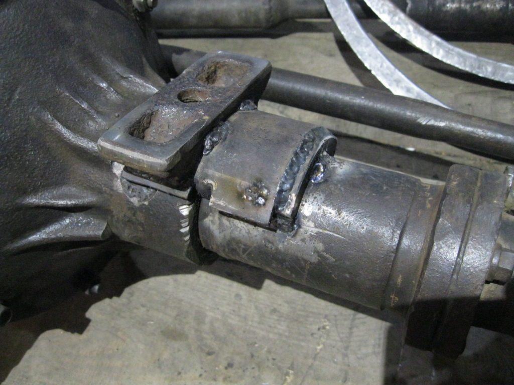

Опоры для рессор. Передний мост
![Передний мост](https://pnevmohod.ru/wp-content/uploads/2018/12/1-5-1024x768.jpg)
![Передний мост](https://pnevmohod.ru/wp-content/uploads/2018/12/2-5-1024x768.jpg)
Задний мост
![Задний мост](https://pnevmohod.ru/wp-content/uploads/2018/12/3-5-1024x768.jpg)

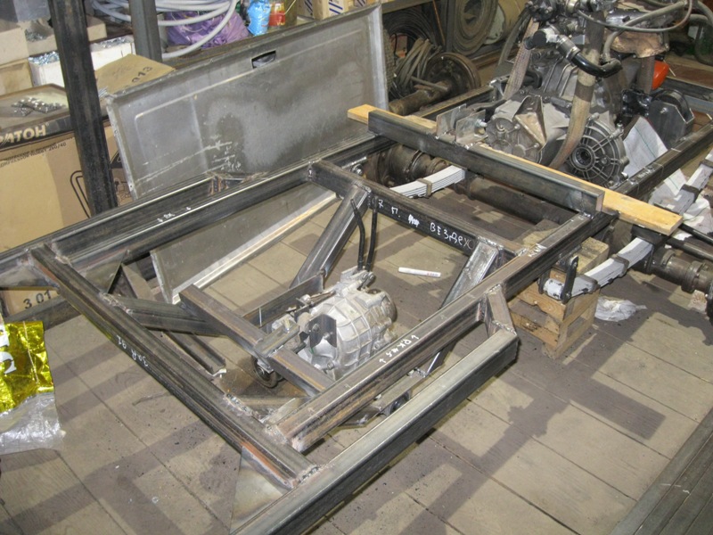

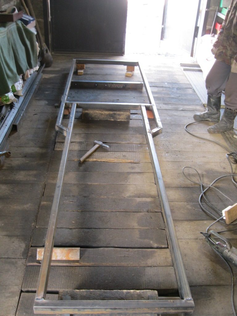

Рама
Было решено приваривать остальные трубы на раму по мере установки агрегатов
![Рама](https://pnevmohod.ru/wp-content/uploads/2018/12/4-3-1024x768.jpg)
![Рама](https://pnevmohod.ru/wp-content/uploads/2018/12/5-4-768x1024.jpg)

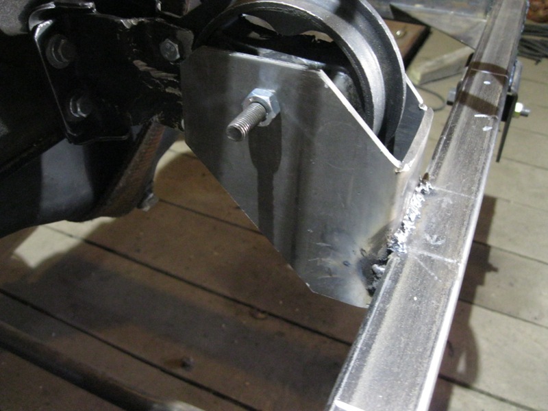

Двигатель
![Двигатель](https://pnevmohod.ru/wp-content/uploads/2018/12/6-2.jpg)

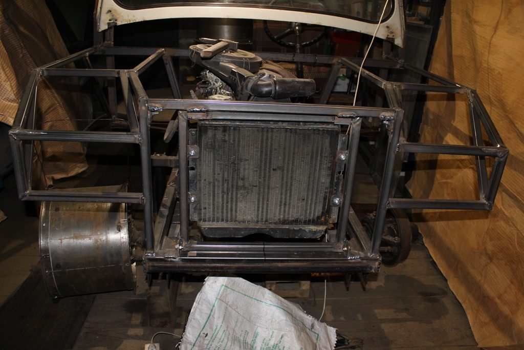

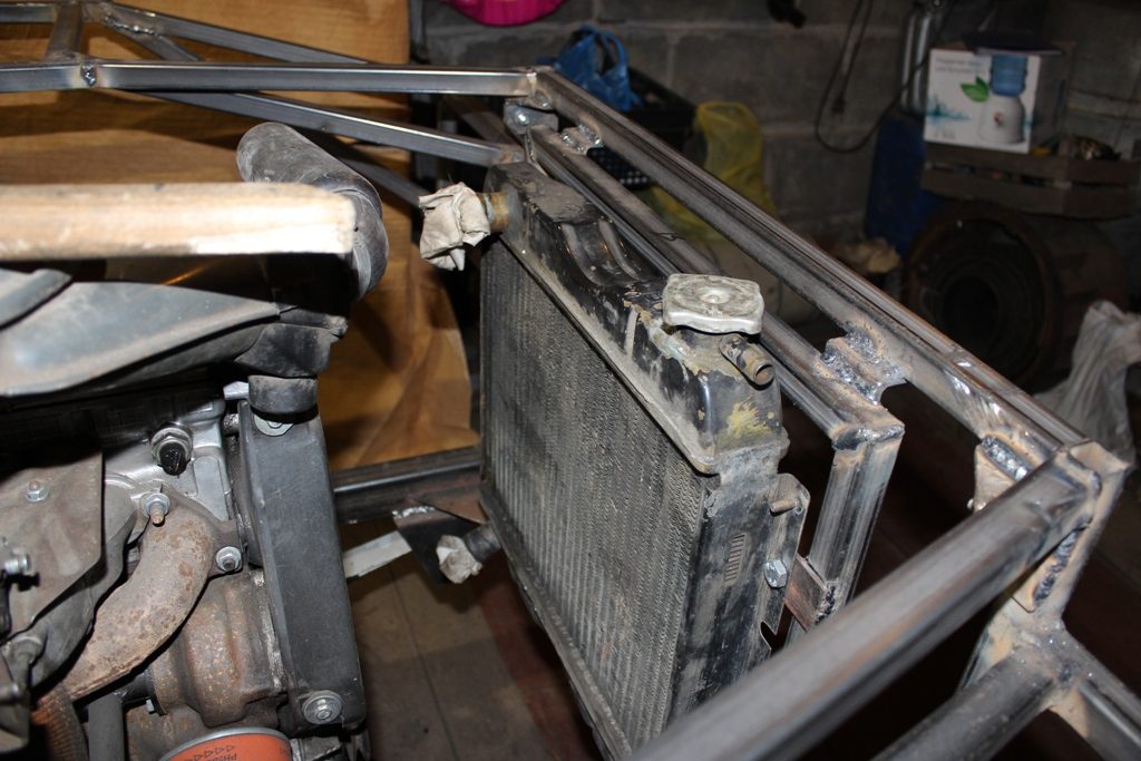

Рамка для крепления радиатора
![Рамка для крепления радиатора](https://pnevmohod.ru/wp-content/uploads/2018/12/1-8-1024x683.jpg)
![Рамка для крепления радиатора](https://pnevmohod.ru/wp-content/uploads/2018/12/2-8-1024x683.jpg)
![Рамка для крепления радиатора](https://pnevmohod.ru/wp-content/uploads/2018/12/3-8-1024x683.jpg)
![Рамка для крепления радиатора](https://pnevmohod.ru/wp-content/uploads/2018/12/4-6-1024x683.jpg)
![Рамка для крепления радиатора](https://pnevmohod.ru/wp-content/uploads/2018/12/5-6-1024x683.jpg)

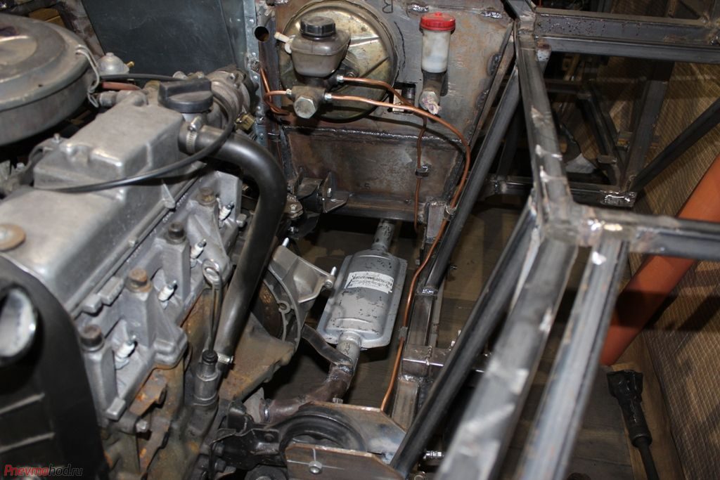

Выхлопная система
Выхлопная система получилась сборная: резонатор от Москвича, глушитель от ВАЗ 2109.
![Выхлопная система](https://pnevmohod.ru/wp-content/uploads/2018/12/1-10-1024x683.jpg)
![Выхлопная система](https://pnevmohod.ru/wp-content/uploads/2018/12/2-10-1024x683.jpg)

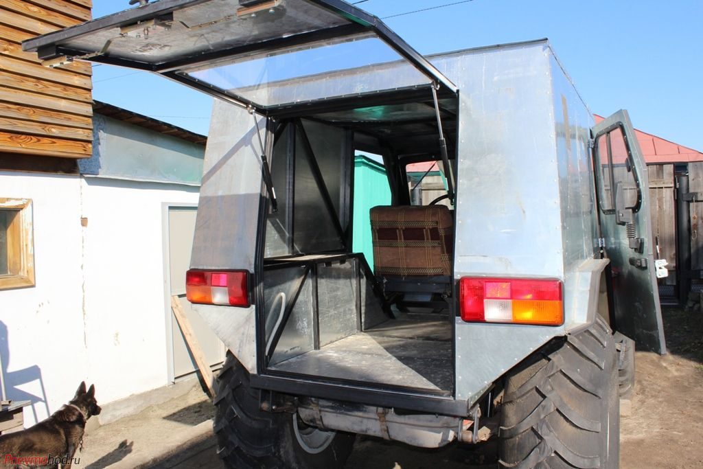

Обшивка кузова
Кузов обшивался оцинковкой, заклепки 4х8. Пол — листами 3х миллиметрового дюралюминия, заклёпки 4х10.
![Обшивка кузова](https://pnevmohod.ru/wp-content/uploads/2018/12/1-11-1024x683.jpg)
![Обшивка кузова](https://pnevmohod.ru/wp-content/uploads/2018/12/2-11-1024x683.jpg)
![Обшивка кузова](https://pnevmohod.ru/wp-content/uploads/2018/12/4-8-1024x683.jpg)
![Обшивка кузова](https://pnevmohod.ru/wp-content/uploads/2018/12/5-8-1024x683.jpg)
![Обшивка кузова](https://pnevmohod.ru/wp-content/uploads/2018/12/8-1-1024x683.jpg)

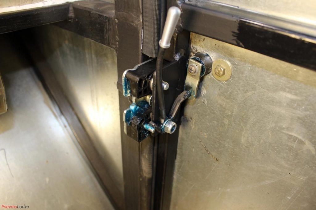

Завершение строительства
Установлены форточки и замки на двери. Защёлка от ВАЗ 2109, ручка от УАЗа, механизм открывания самодельный.
![замок](https://pnevmohod.ru/wp-content/uploads/2018/12/1-12-1024x682.jpg)
![замок](https://pnevmohod.ru/wp-content/uploads/2018/12/2-12-1024x682.jpg)
![форточка](https://pnevmohod.ru/wp-content/uploads/2018/12/3-10-1024x682.jpg)

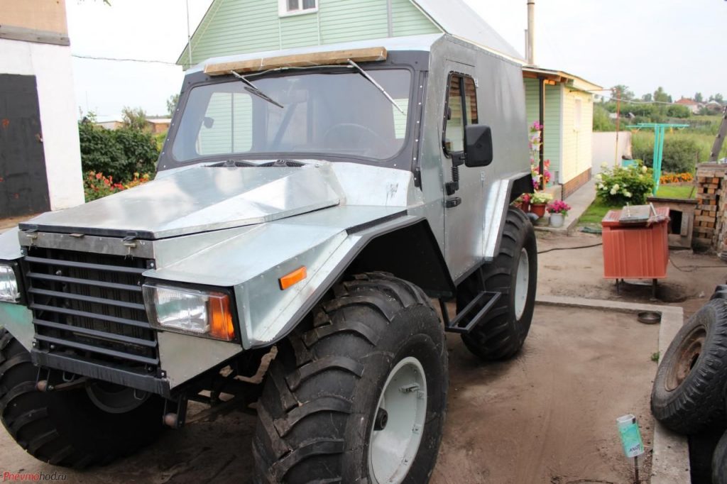

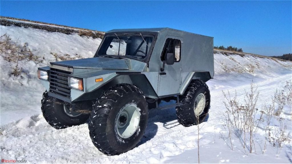

Результат постройки
У автора золотые руки и безграничное терпение. Аппарат получился превосходный!
![Вездеход ХОДОК](https://pnevmohod.ru/wp-content/uploads/2018/12/1-13-1024x682.jpg)
![Вездеход ХОДОК](https://pnevmohod.ru/wp-content/uploads/2018/12/2-13-1024x682.jpg)
![Вездеход ХОДОК](https://pnevmohod.ru/wp-content/uploads/2018/12/3-11-1024x682.jpg)
![Вездеход ХОДОК](https://pnevmohod.ru/wp-content/uploads/2018/12/4-9-1024x682.jpg)
![Вездеход ХОДОК](https://pnevmohod.ru/wp-content/uploads/2018/12/5-9-1024x682.jpg)
![Вездеход ХОДОК](https://pnevmohod.ru/wp-content/uploads/2018/12/6-5-1024x682.jpg)
![Вездеход ХОДОК](https://pnevmohod.ru/wp-content/uploads/2018/12/7-2-1024x683.jpg)
