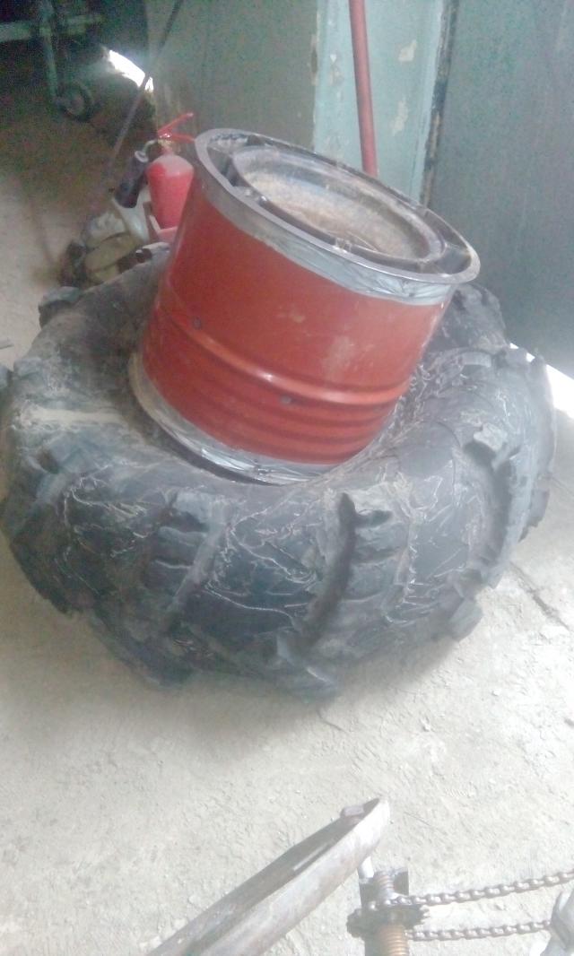

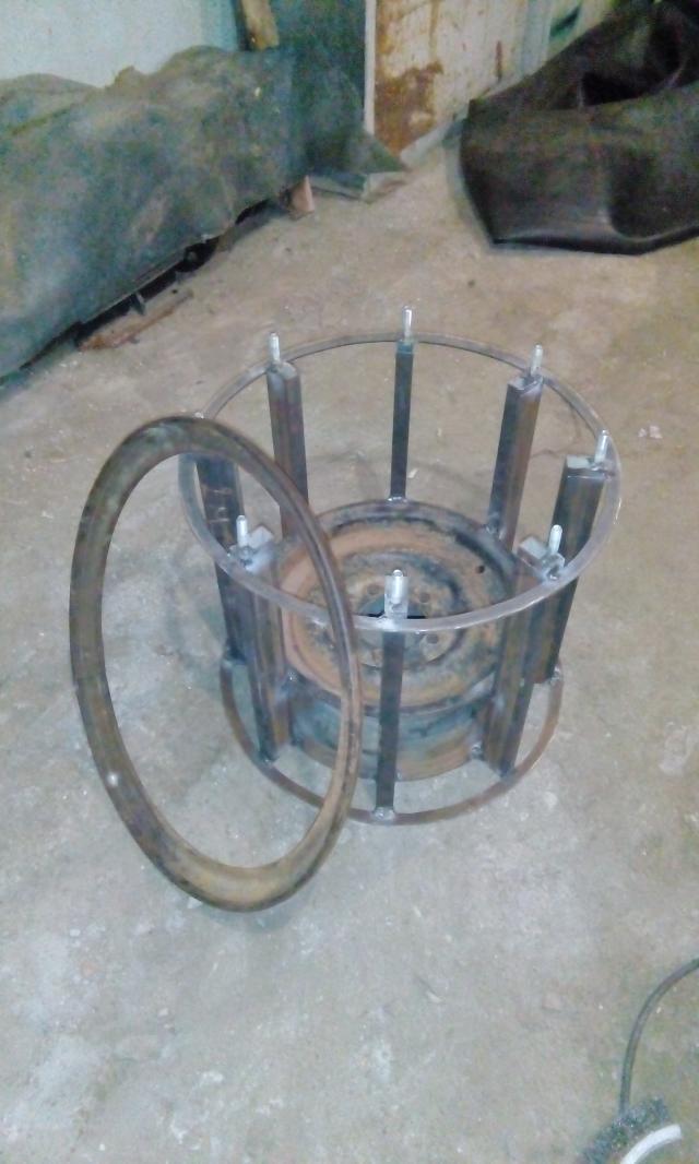

Приветствую!не могу перепрыгнуть кольцо,очень туго идет,или плохо пытался.

Дмитрий Х-М-hi- Бочка не даёт запрыгнуть покрышке  :( .Придётся кольцо подрезать

« Ответ #126 : Августа 23, 2018, 16:32:42 pm »
Если сантиметр примерно сниму,хватит ли запорному кольцу прижать. Думаю наверное остальные без этого кольца делать,покрышки болтами крепить к запорному кольцу,меньше суеты и точно покрышки не провернет.
Переломка "Митричь".
« Ответ #127 : Августа 23, 2018, 19:02:05 pm »
Дмитрий Х-М, сразу не надо было бочку брать. Сам пробовал из них, не вышло. Суть нормального диска, чтобы покрышка плотно сидела на запорном кольце, если это запорное одеть на такую бочку с выштампованным ребром, покрышка его не перепрыгнет, а если ослабишь покрышку чтобы перескочило, на запорное нормально не сядет.

« Ответ #128 : Августа 23, 2018, 19:34:59 pm »
Кольцо было одето на профиль,бочка оделась после колец.
« Ответ #129 : Августа 23, 2018, 19:57:46 pm »
  Посадочное не растягивается практически, проволока не пустит. А тут выходит бочка еще плотней чем надо, а она должна руками просовываться, и только на запорные заскакивать с усилием, а у запорных должны быть горизонтальные полки. Такой диск, по моему, не применим к пневматикам, их качать сильно изначально не правильно. И покрышка держится не за счет бокового прижатия к вертикальной полке, а за счет натяга на горизонтальную. Раз уж такая конструкция диска, надо хотя бы бочку гладкую.
