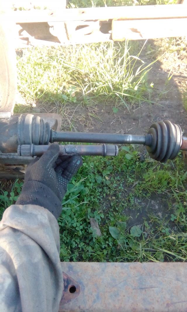

Сделал все таки короткий вал,сзади тоже буду уменьшать,далеко мост передний от кулака,думаю переломит

« Ответ #70 : Июля 14, 2018, 21:39:55 pm »
С телефона не удобно фото закидывать. Уменьшая привода,мост сдвинулся сантиметров на 50. Было от центра кулака до центра моста примерно 162 см,теперь где-то 112 см. От края полурамы примерно 105 см. Ближе ни как. Напишите у кого какое расстояние получается от края рамы до центра моста. Получается 2 кпп будут по левому краю. Придется наверное двигатель смещать вправо и делать через цепь.

ширина диска должна быть,читал от 45 до 50 см делают.
450 мм ширина диска краз, я столько же и сделал, считаю 500мм излишне, только если бескамерка на бедлоках.
Так вал сваривать не годится, надо бы через втулку и варить по продольным прорезям.

Трубку я одену обворю, а как по продольным прорезям,не понимаю.
По такому принципу.
Дело не только в расстоянии, но и в развесовке.

« Ответ #75 : Июля 15, 2018, 15:37:17 pm »
С укороченными приводами,кпп 09 до моста,кпп класики на мосту и двс уже должен быть сразу после моста. Должно быть нормально. Все понял,как усилить привода,спасибо. Я их обрезал под конус,как зубило,накладывал несколько слоев. Просто думал одеть трубу и обварить. Сделаю по вашей рекомендации. На выходе у сцепления одену ижевскую звезду заднюю,а на двс маленькую зубов на 16-19. Сдвину его вправо и себе там место организую. Получается слева коробки,справа двс и я.
