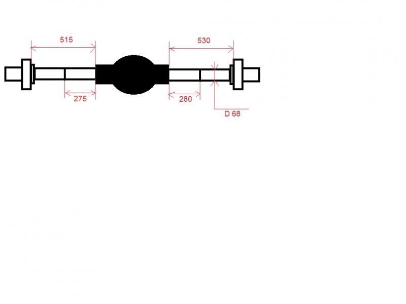

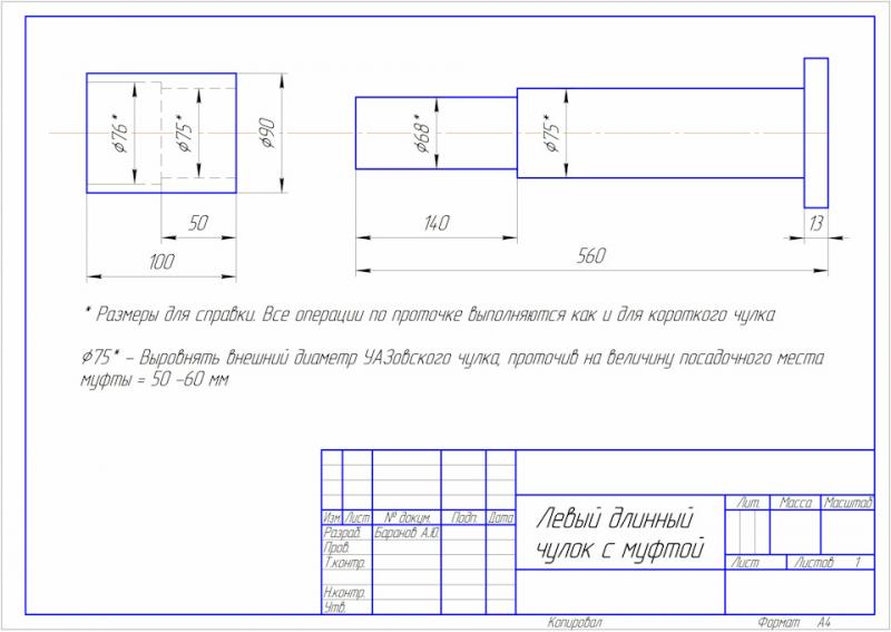

AlexR, А протачивал чулки без бурта? Размеров каких нибудь нет?
Размеры под длинные полуоси, крышка к нам, волговские отрезки грел.

« Ответ #32 : Апреля 27, 2018, 20:41:56 pm »
AlexR,  Размер D68 настораживает.Как поймать ту золотую середину что бы не болталось  и не прослабить?В инете  фото и статейки есть такие но конкретно про D68  ни чего.только примерно.

« Ответ #33 : Апреля 27, 2018, 20:49:30 pm »
Я как раз по третьему чертежу делал, только попросил проточить во всю длину. Получилось очень плотно, без нагрева не смог заколотить хорошей кувалдой, а после печки просто вставил рукой, еле-еле успел подогнать длину.
Оффлайн А.И.86
  • Сообщений: 521
  • ХМАО
  • Откуда: ХМАО
Нюрум (поворотный мост)
« Ответ #34 : Апреля 27, 2018, 20:51:36 pm »
Но конечно 68 проверял когда резал волговские. Для удобства в следующий раз сделал бы для упора буртик на нужном месте.
