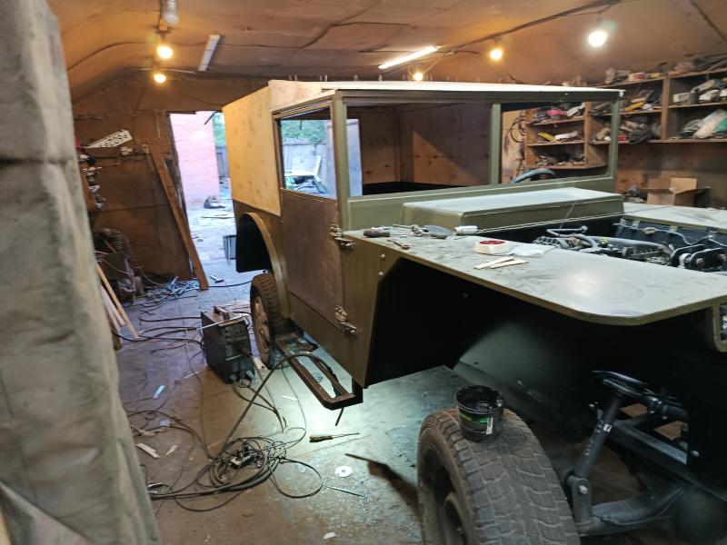

« Ответ #27 : Июля 21, 2026, 15:43:25 pm »
Крыша фанера, с обоих сторон пластиком обклеится.
