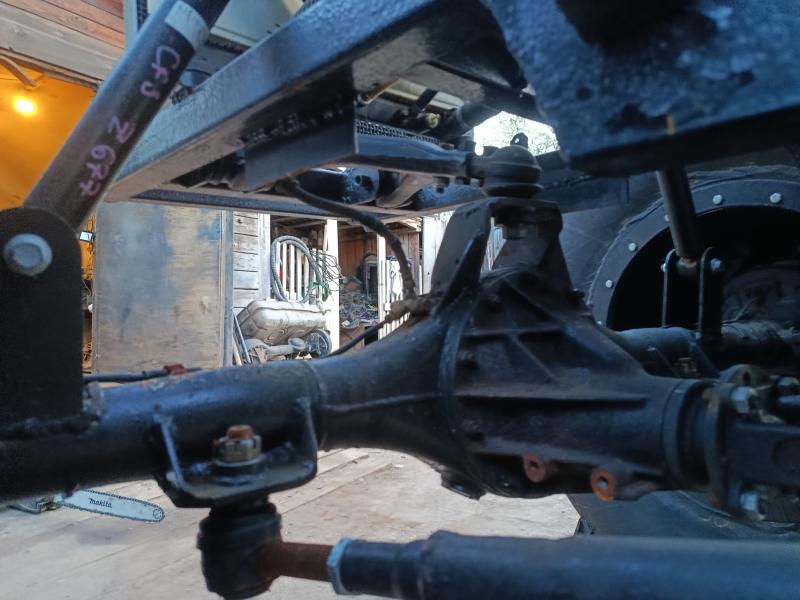

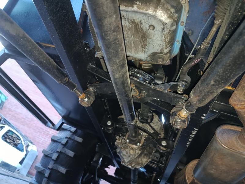

Передний поворотный мост.
Вот бы мне под брюхо заглянуть  ::shy::: если можно .  Интересен реактивный момент и плечо . Предположу что там два гидроцилиндра , но , Беримор   кто там воет на болотах ? Вездеходчики Сэр .
« Ответ #9 : Сегодня в 19:02:11 »
Гидроцилиндр 1, но двухсторонний. Рейка т.кроун. были опасения  что в руль бить будет, были мысли с второй стороны ещё гидроцилиндр ставить, но рейка вроде нормально держит. Плече сейчас уменьшим  чтобы выворот колес побольше был и там будем смотреть.

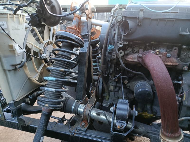

« Ответ #10 : Сегодня в 19:04:51 »

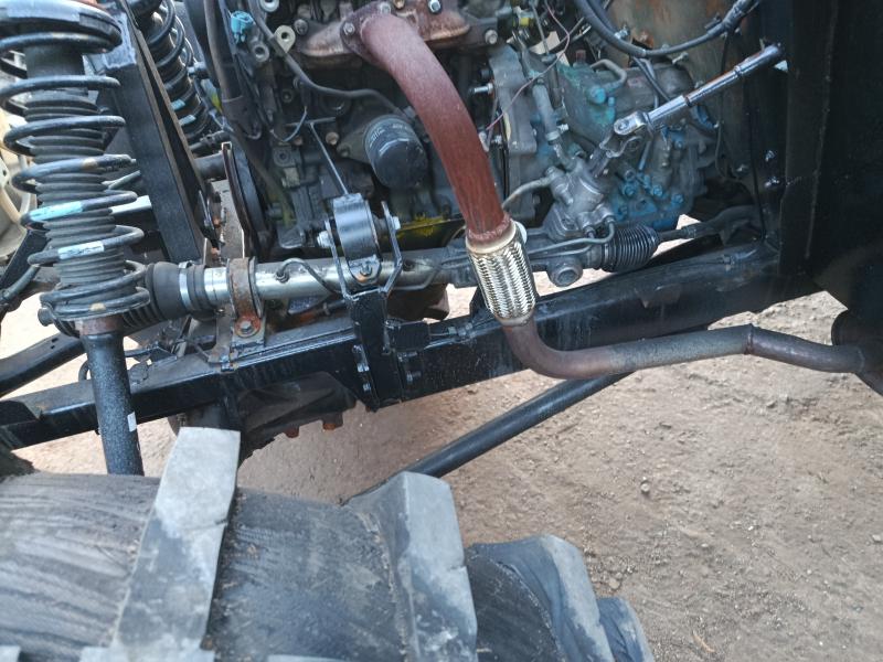

« Ответ #11 : Сегодня в 19:05:54 »
« Ответ #12 : Сегодня в 19:12:31 »
« Ответ #14 : Сегодня в 19:25:24 »
А слухай ка  -hi- мне начинает нравится .   Почему то опорно поворотную  шаровую поднять в голову не приходило . Все токо нижнюю куды то затискать .
Онлайн МВП
  • Сообщений: 14606
« Ответ #15 : Сегодня в 19:35:16 »
И задумался . А где Юрич  ::girl_cray::: Если тягу вверх перевернуть ничего же не изменится , палец на срез все так же , тяга на изгиб , ей пох шар давит в средину у площадки с ответным конусом те же реакции ... Или я тупить начал  ::shy:::
« Ответ #16 : Сегодня в 19:41:31 »
Да нижние и так не особо торчат, но можно и на верх.

« Ответ #17 : Сегодня в 19:44:11 »
А можно я у тебя сплагиачу немного с некоторыми изменениями если проект заброшеный дозреет ? Паук под брюхом мне не нодоть , мы "лодочники" . Два цилиндра как думаешь упростят кучку трапеций ?
« Ответ #19 : Сегодня в 20:01:02 »
Да пожалуйста. Про цилиндры, не подскажу, так оно попроще. Каких трапеций?
