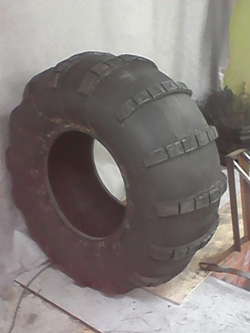

Год назад начал делать покрышки
Позже еще проредил шашечки.

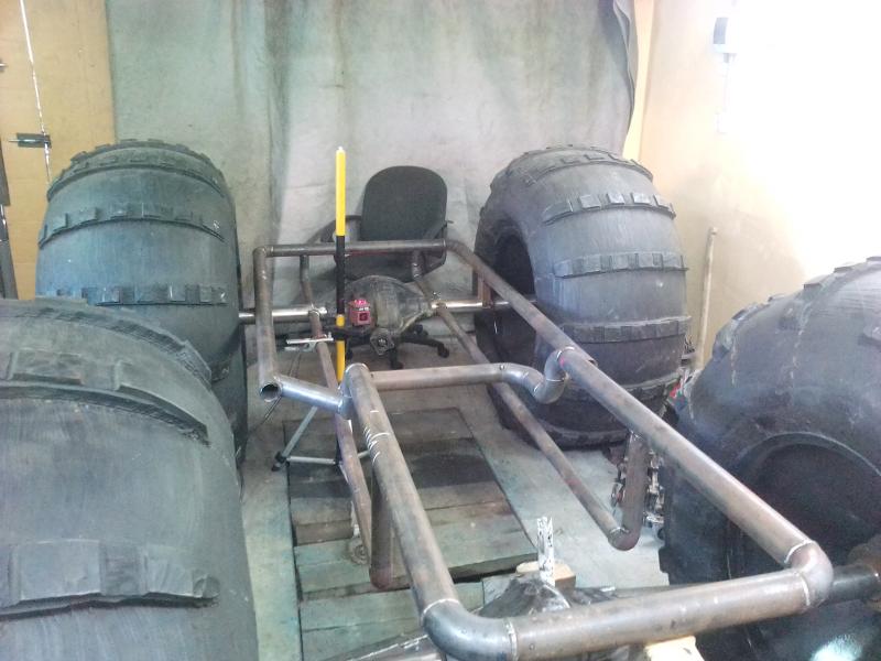

« Ответ #11 : Апреля 26, 2018, 23:16:56 pm »
Примерка вариатора
Натур эскиз рамы

Нюрум (поворотный мост)
« Ответ #15 : Апреля 26, 2018, 23:44:56 pm »
Натур эскиз рамы
Лепота !! Ощущения непоколебимости,надежности. 1*11  -hi-
Это только примерка, вы еще не видели как оно уже  ::cheesy:::
