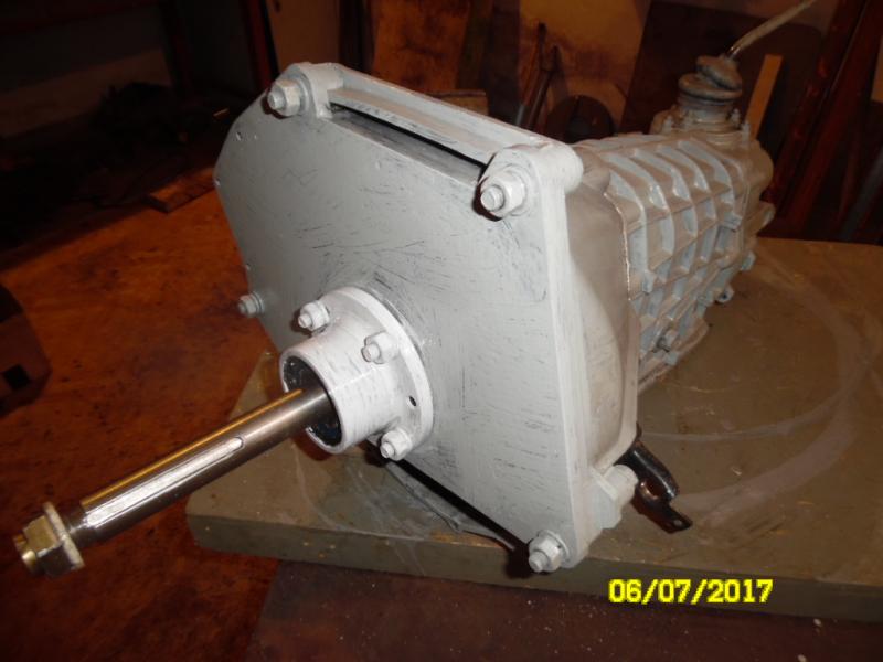

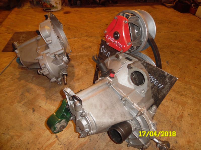

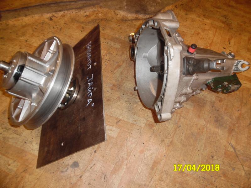

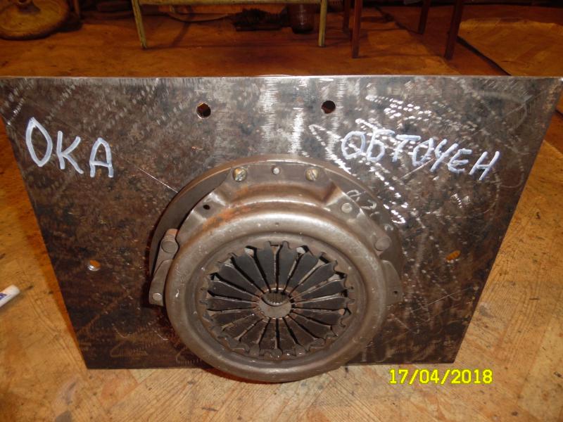

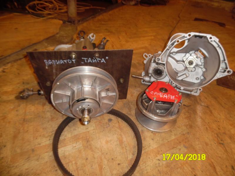

Описание:
ПЧ4,1(скоростная,с двигателя 1113)
Дифф. заварен.
Маховик обточен.
Вариатор ведущий -Сафари вал 25мм. Ведомый-Тайга вал 25мм .(брал у Сайгака проехал 5раз)
Ремень Рубена 33х14х1120
Вторая КП ОКА. ПЧ 4,54 тихоходная.(можно переставить ГП)
Цена за всё: 25т.р.
Тел.8-912-485-82-59 Андрей. Пермский Край г.Березники

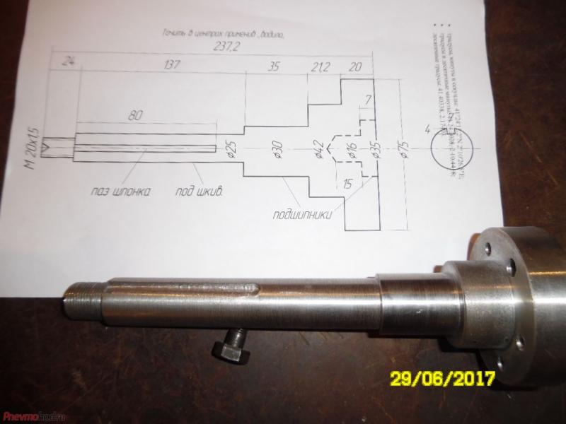

А есть описание как поженил вариатор со сцеплением?
Оффлайн Власов Андрей
  • Сообщений: 637
  • Техника: DUSTER
КП Ока +полноценное сцепление+вариатор+ремень
« Ответ #4 : Апреля 17, 2018, 11:56:45 am »

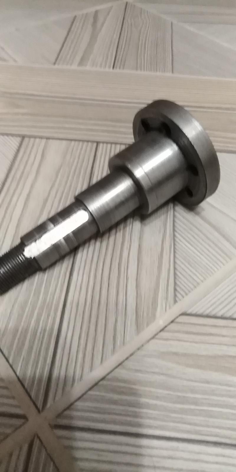

Ступица с заднего колеса ВАЗ переднеприводной.Там 2х рядный подшипник.Вал точил сам.Маховик обточен за одно с  валом. Вал примерно такой. На КП ВАЗ классика так же делается.
« Ответ #5 : Апреля 17, 2018, 12:44:46 pm »
Размеры установочные плиты ОКА не снимал,делал по месту ?  -hi-

vlasov71, А если разделить комплект. Меня интересует кпп с пч4.5, с вариатором Тайга, или комплект без вариатора. Вариатор Тайга есть у самого. Или если есть возможность изготовления вала под вариатор Тайга для маховика Ваз 08?

михаил skworczow, оправкой диск сцепления с корзиной центровал, пластину через отверстия в КП метил.

В продаже остается КП 4,1 дифф заварен-4тр.
Комплект из вариаторов с ремнем  -6т.р.
КП4,54 оставлю себе.

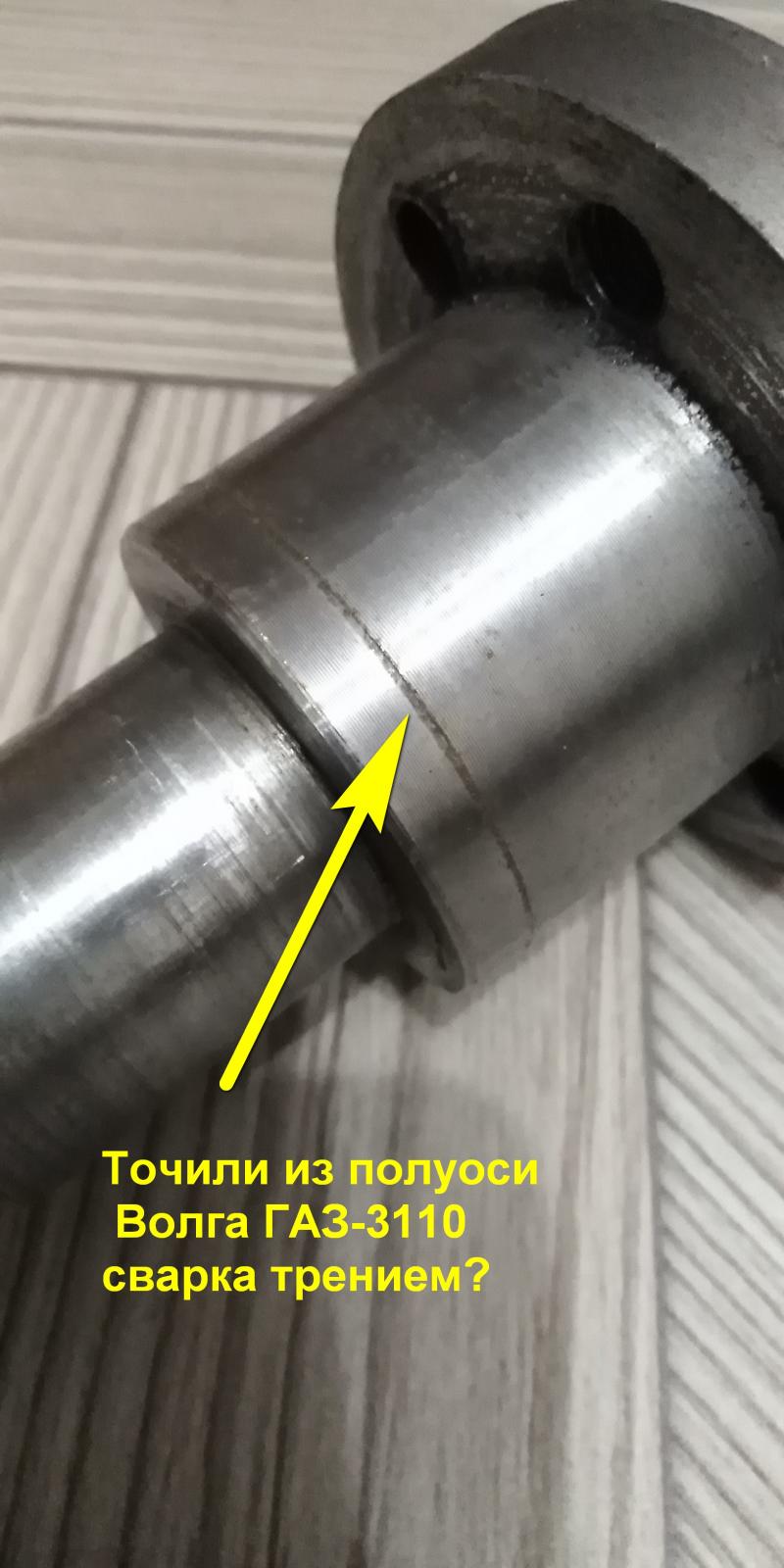

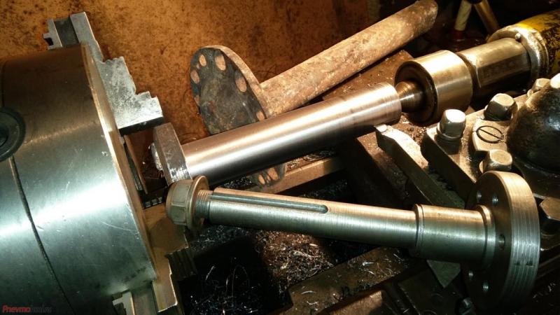

Решил еще собрать КП с полноценным сцеплением.Взял старую полуось от Волги Газ3110 вот такую
Подсмотрев здесь на форуме посоветовали делали так
Получилось вот это
Вопрос к знатокам-действительно ли из 2х частей на заводе делают полуоси?

не должно там быть не какой сварки ,место уж больно ответственное ,насколько мне известно на заводе ваз делают полуоси из поковки или литья,путем проточки и нарезки шлицов ,про другие заводы не знаю ,там может с запорного кольца втулка осталась на горячую посаженая,это полуось завод ГАЗ?,может востановленная

В скором времени еще заказ точить понесу вот и посмотрим что получится.
Полуось с другого моста.
Ну если по аналогии с полуосью ваз,то место там то яма/то канава,и токарь просто выравнял его не до конца.Стоять там ничего не будет ?
Андрей,я точил вал с твоего образца,но при установке ведомого сафари,шпонки оказались не так и на 8 мм.Исправил правда дополнительной фрезеровкой.У тайги 7 мм и паз как на чертеже ?  -hi-

« Ответ #18 : Ноября 29, 2019, 09:16:32 am »
Кольцо есть.
  • Сообщений: 637
  • Техника: DUSTER
« Ответ #19 : Ноября 29, 2019, 09:17:18 am »
Зачем?
