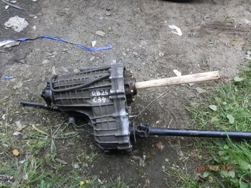

Это же просто проходная?  Или еще вал есть? Как отвести на раздатку момент?
АПП "Мини-Пиг"
« Ответ #62 : Сентября 23, 2017, 19:58:37 pm »
Первичный вал сплошной типа труба 50мм диаметром  ::omg::: на передок идёт тоненький карданчик.
Я же специально рисовал схему, на предъидущей странице выложил.
Рк встанет в задний кардан.
Приходит время большой переделки, хочется заодно уж всё сделать и мотор и рулевое и хочу ещё мех. лебёдку как у Евгений 103, но как всегда проблема чем её вкл/выкл. Выходить и вставлять болт не вариант, хочется как то из салона.
Очень нравиться его идея с использованием РК, но Нивская мне не пойдёт, после дизеля с акпп её порвёт в щепки сразу.
Уаз тяжёлая и не автономная.
Вот нарисовал как смог.
Может кто что подскажет  ::thinking:::

Это я понял, что в задний кардан. В раздатке на схеме не видно второго вала.
В ТДТ 55 ( трелевочнике) в приводе на лебедку стоит редуктор. Первичный вал только не проходной. Флянцы газоновские. Передаточное 1:1. Где-то лежит, могу сфотать, и взвесить.
« Последнее редактирование: Сентября 23, 2017, 20:23:14 pm от Лесник-61 »
АПП "Мини-Пиг"
« Ответ #64 : Сентября 23, 2017, 20:33:04 pm »
Свою РК с карданами сфоткаю понятно будет что куда. А так принцип уазовской, передок подключается, на зад сплошной вал.
Только нейтралки нет и пониженной.
Удобно что включать можно из салона и даже под нагрузкой, муфта на это и расчитана.
Про редуктор тдт читал, он вроде симметричен полностью. Можно сделать хоть три входа и три выхода  ::cheesy:::

« Ответ #67 : Сентября 25, 2017, 14:20:23 pm »
gudvin, Дим , а как она разматывается ? Я так понял что она не умеет отдельно от трансмиссии работать .
АПП "Мини-Пиг"
« Ответ #68 : Сентября 25, 2017, 20:47:07 pm »
Когда давление снято, муфта разомкнута, кардан на лебёдку свободно крутится, можно разматывать. Можно и наматывать, если маленький коловорот приделать.
Отдельно от колёс тянуть/ослаблять не умеет, я уже всякие варианты передумал  ::undecided:::
Впринципе двс мощный, ему что с колёсами, что без, непочувствует даже.
Зато большой плюс возможность вкл/выкл лебёдку под нагрузкой, не отпуская газ и не переходя на нейтраль.

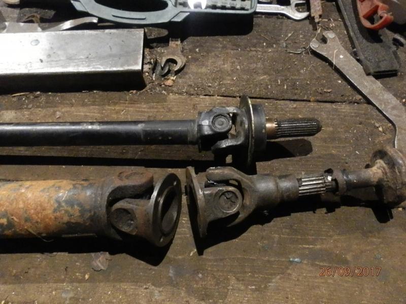

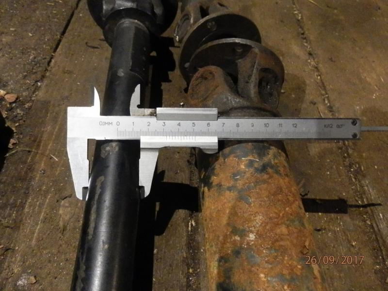

Там где ручка от молотка, внутренняя шлицевая около 30мм, вварю туда хвостовик редуктора УАЗ.
Выдержит такой кардан на лебёдку ?
Рядом с вазовским тонковат. 32мм труба.
Выдержит,ведь барабан лебедки - дополнительный понижающий редуктор.
АПП "Мини-Пиг"
« Ответ #73 : Сентября 27, 2017, 01:29:24 am »
Понятно, там же ещё редуктор ваз 1:4  -hi-
АПП "Мини-Пиг"
« Ответ #74 : Сентября 27, 2017, 19:14:02 pm »
Вот теперь и я не сомневаюсь .
