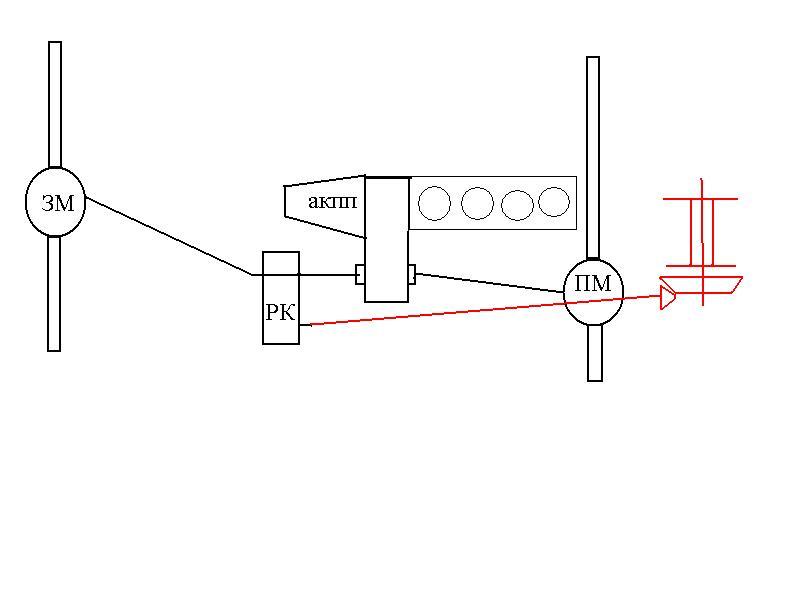

Приходит время большой переделки, хочется заодно уж всё сделать и мотор и рулевое и хочу ещё мех. лебёдку как у Евгений 103, но как всегда проблема чем её вкл/выкл. Выходить и вставлять болт не вариант, хочется как то из салона.
Очень нравиться его идея с использованием РК, но Нивская мне не пойдёт, после дизеля с акпп её порвёт в щепки сразу.
Уаз тяжёлая и не автономная.
Вот нарисовал как смог.
Может кто что подскажет  ::thinking:::
Онлайн SLOW
  • Сообщений: 4167
АПП "Мини-Пиг"
« Ответ #56 : Сентября 23, 2017, 18:41:01 pm »
В принципе есть редуктора отбора мощности на переднепродных авто (когда полный привод "прикручивают" на переднеприводное авто с попередчным двигателем).
например Судзуки Лиана и ....
по штату он висит на приводе одного из колес и отдает момент на кардан.
За момент переживать нет смысла - ты просто ввариваешь эту деталь в свой кардан, собственно привод лебедки ничего не порвет.
Но включение придеться делать отдельно на этой ветке (там можно и раздатку Нивы и коробку от Мото и...)

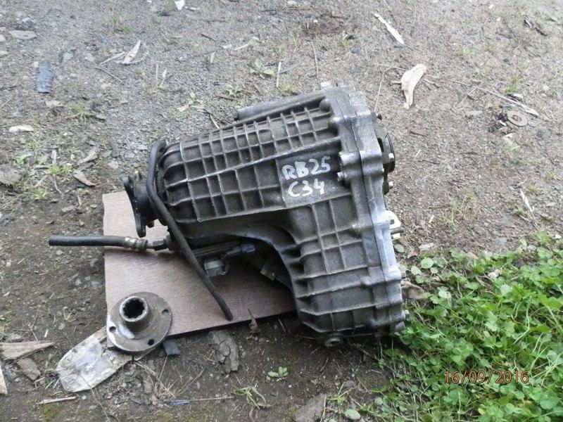

АПП "Мини-Пиг"
« Ответ #58 : Сентября 23, 2017, 19:18:00 pm »
У меня другая идея появилась. Сразу не вспомнил, столько уже этих шалабушек японских лежит.
Есть раздатка проходная без понижения, по габариту как нивская, по весу то же.
Передний мост подключается муфтой типа мото-сцепления, с гидроприводом.
Рассчитана она примерно на 20% мощности, т.е  от 300лс 20% примерно 60лс, как бы на лебедь запас 10кратный  :yahoopnevmo:
фото и внутрянка муфты
