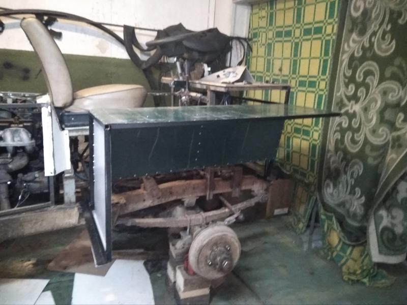

« Ответ #29 : Июня 18, 2020, 23:57:02 pm »
Ну и наконец начал обшивку вездика
Как "Лесник".
