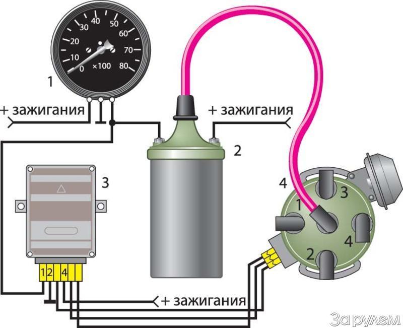

Набор присутствует-мосты уаз.двиг 09.колеса краз, но все как то смущает без раздатки,и еще может кто нибудь дать схему электрики самую простую на 09 движок, заранее большое спасибо.

но все как то смущает без раздатки,и еще может кто нибудь дать схему електрики самую простую на 09 движок
,заранее большое спасибо
В продаже имеется коса для бесконтактного зажигания для классики,вроде 300 р стоит.на один выход на катушку вешай + а коммутатор на массу.

« Ответ #4 : Ноября 13, 2017, 15:30:19 pm »
спасибо за схему,ну очень простая :)
