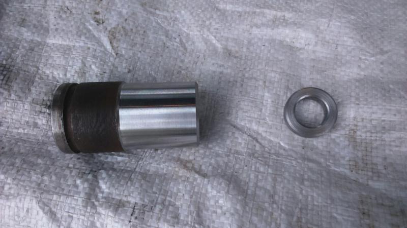

« Ответ #162 : Ноября 03, 2020, 15:12:30 pm »
Справа кольцо
