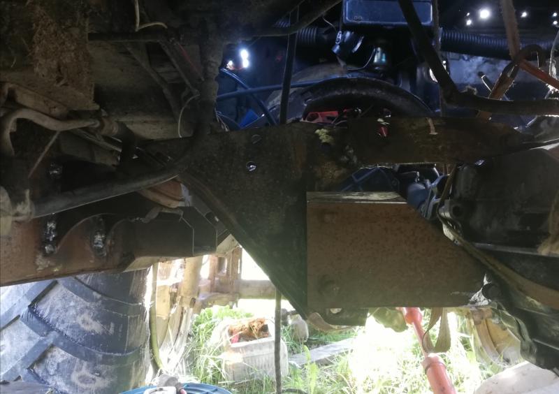

« Ответ #143 : Августа 11, 2020, 22:35:20 pm »
Почти закончили подкапотное, проводку осталось вкинуть и завести.
Раздатку опоры сварил. Уазовскую пластину которая между кпп и рк, разрезал на две. К раме приварил родные кронштейны, срезанные из под двс.

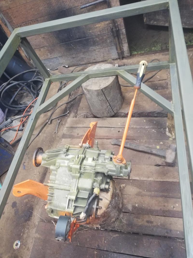

« Ответ #151 : Октября 27, 2020, 02:35:31 am »
Доделал опоры РК и покрыл кислотником. Просто оставался от покраски рамы.
Длинную удобную переключалку сварил из 16го прутка.
Переключалку акпп ещё скоро доделаю, думаю в таком же стиле будет.
