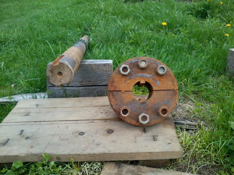

« Ответ #1176 : Мая 16, 2020, 12:46:07 pm »
Разобрал редуктор. Вместо шестерёнки буду устанавливать звезду примерно такого же размера под цепь на 25.
Также разобрал редуктор с мелкого вездехода. 20 см оси со шпоночными канавками отрежу. Просверлю отверстие на 42 мм под полуось. Разрежу вдоль, вставлю полуось и обварю. Потом под подшипник проточу посадочное. Так что нужны 2 полуоси от ГАЗ-53. Грибок будет отрезаться. Поэтому можно с повреждёнными грибками. Только чтобы шлицевая была не повреждена. Может у кого завалялись.
Сделаю вторую ведущую часть для Йёти. Чтобы обе оси были ведущими. Да и в любое время эту часть можно отцепить и использовать как более лёгкий вездеход. А то весной попал в слуз. Передние колёса крутятся. Сцепление со льдом небольшое. Нагребают гору мокрого снега перед задними колёсами, которые здорово тормозят, так как не ведущие. Едешь со скоростью несколько см в секунду.
