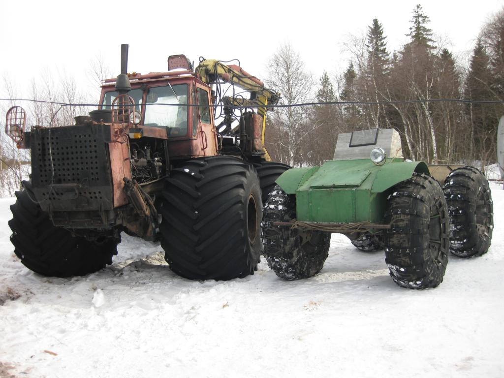

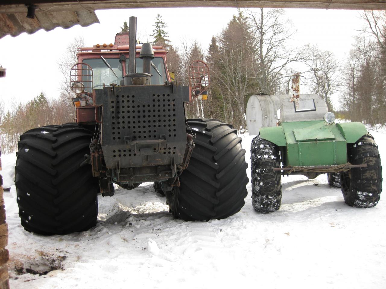

и габарит внешний, 60 см гусеницы в габарите 1,8 метра с экипажем из 5 рыл легко представлю, а вот колёсник с колёсами такой-же ширины никак не могу.
Вот т-150 на шинах ф-82 Наружный диаметр шины (мм)1765,Ширина профиля шины (мм)1200,рядом самокат на стандартных обдирышах от т-150.шины ободраны ФД-14А,изначальный наружный диаметр (мм)1500,Ширина профиля (мм)530,габарит самоката по ширине 2,2 м,ну трактор за три метра наверное.на этих шинах т-150 свободно ходил по непромятому болоту,а т-150 на стандартных шинах не мог ехать даже по промятому и усиневшему следу от этого трактора
« Последнее редактирование: Октября 06, 2020, 21:54:52 pm от logza »
« Ответ #1208 : Октября 06, 2020, 23:10:59 pm »
Это понятно, но ты невнимательно читал- колесник на шинах шириной 600 мм против гусеничника с гусеницами 600 мм и оба в габарите 1800 мм.

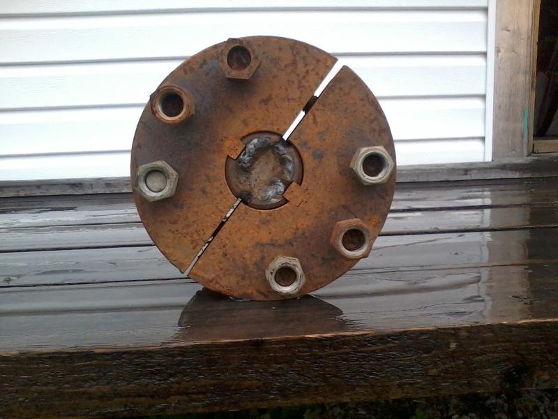

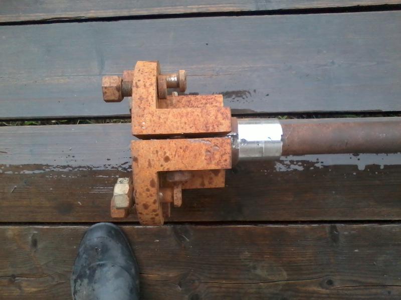

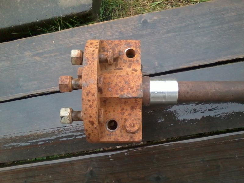

« Ответ #1209 : Октября 09, 2020, 11:16:10 am »

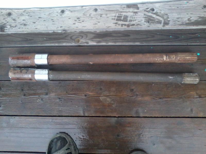

Лишнее у полуосей отрезал. Концы оси со шпоночными канавками от старого вездехода отрезал. Токарь просверлил их. Потом разрезал их вдоль на 2 половины. Зажал в тисках и проварил. Потом токарь проточил посадочное под подшипник. Две половины флянца со шпонками будут болтами зажиматься на полуоси. А к этому флянцу будет крепиться диск колеса.

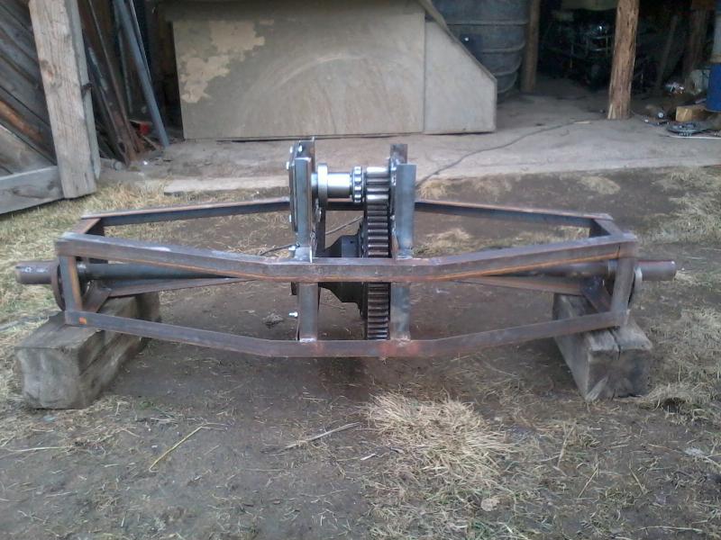

« Ответ #1213 : Октября 16, 2020, 16:57:11 pm »

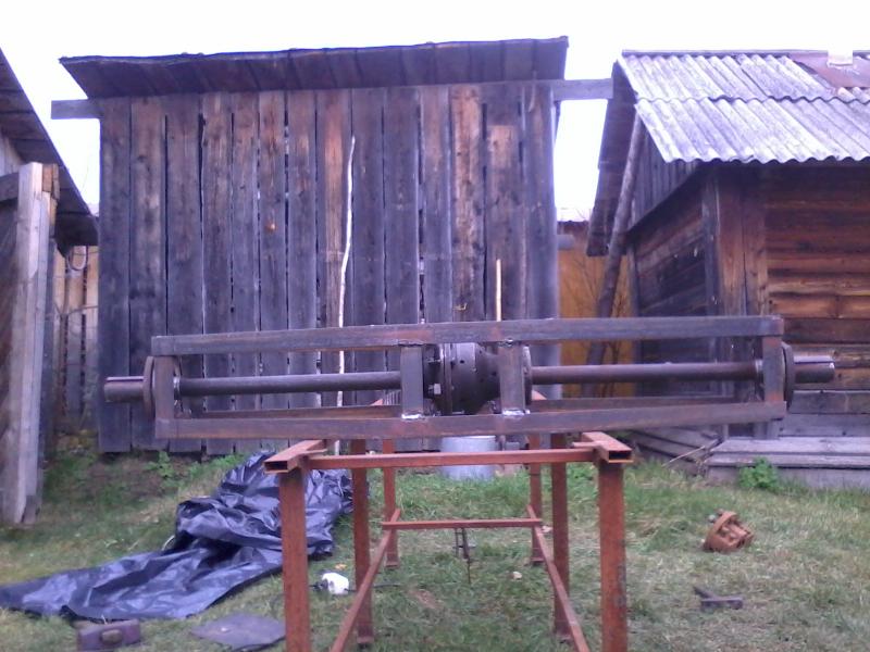

Мост получился такой.
Вес рамы моста с дифом - 55,5 кг. Шестерёнка - 15,5 кг. 2 полуоси с подшипниками по 14 кг. 2 флянца для крепления дисков по 13 кг. 2 диска по 16 кг. Общий вес пока 157 кг. Вес колёс взвешу позже. Сначала хотел сделать цепной привод. Но стал склоняться к шестерёнкам. Тем более, что они есть.

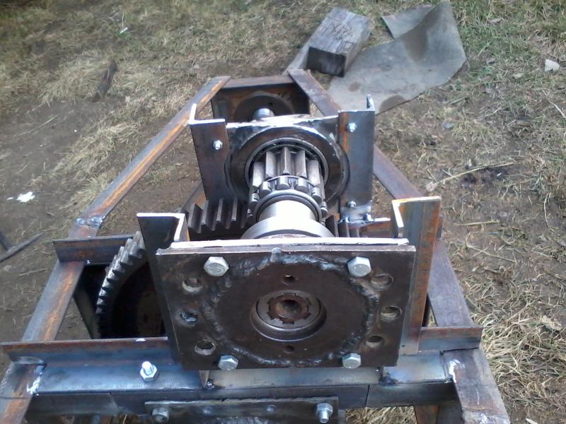

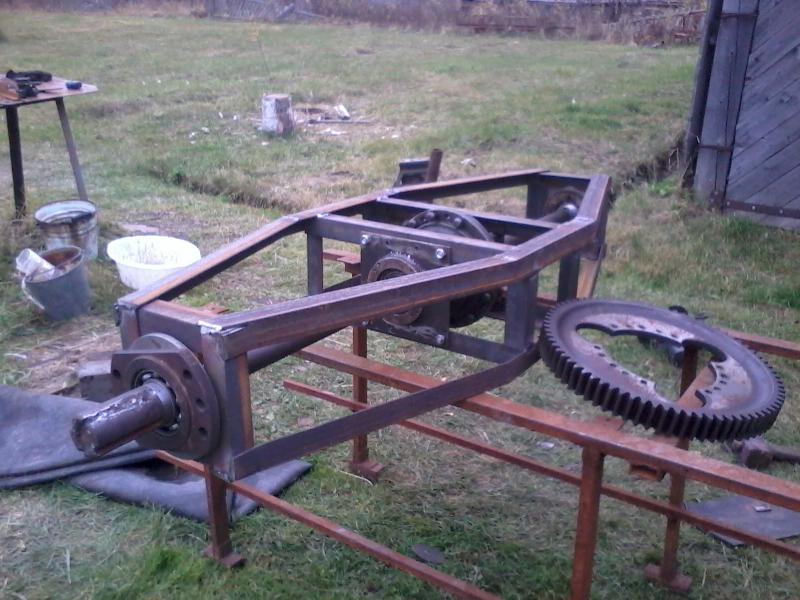

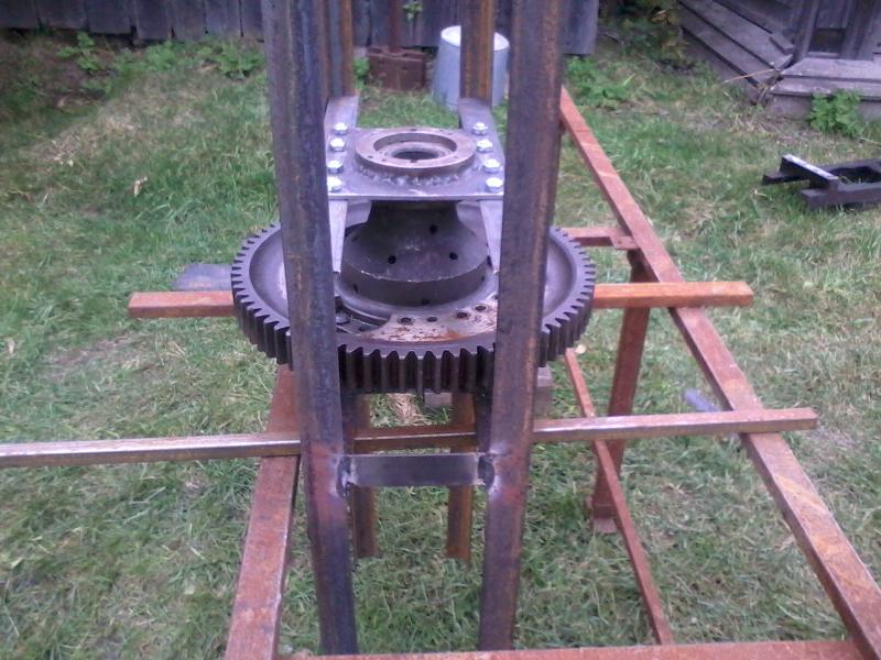

« Ответ #1219 : Мая 03, 2021, 13:35:46 pm »
Собрал мост на прихватках. Вес 118 кг. Килограмм 20 ещё может быть добавится. В будущем добавится звезда на 66 зубьев. Она будет внутри корпуса моста.
