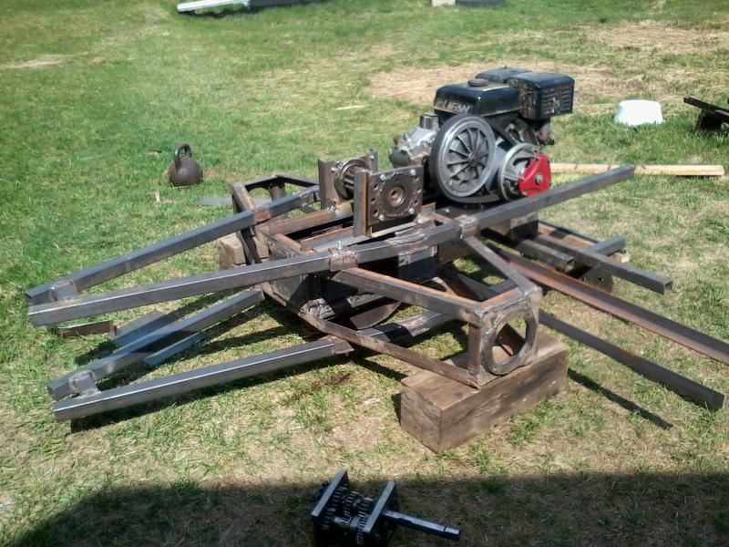

Прикинул, как примерно будет выглядеть вездеход. Двигатель и всё остальное спереди. Окончательно буду подгонять после получения звезды и установки её на место.

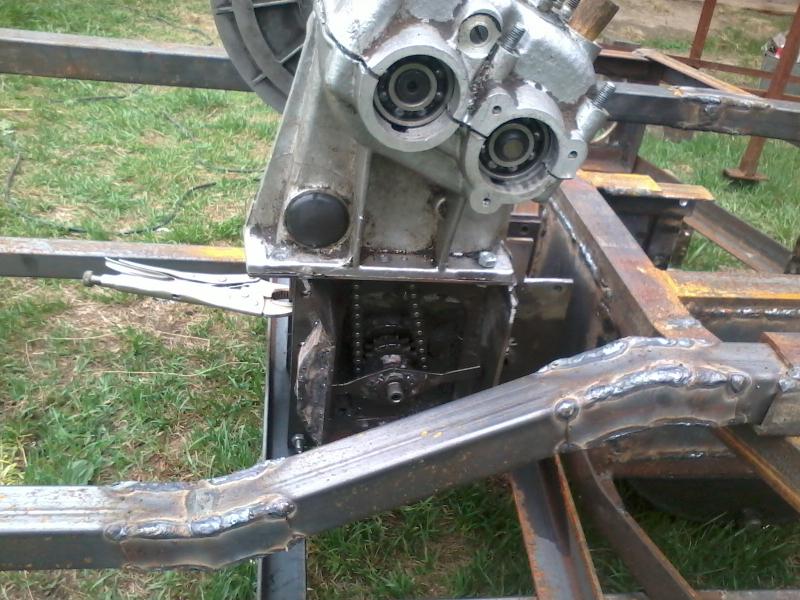

Рулевое будет от старого вездехода. Прикинул на струбцинах. Завтра придётся ехать в соседний городок за болтами для крепления. У нас ничего нет.
Пришлось полностью переделывать крепление вариатора к КП. Масляная ванна у КП и вариатора общая. Вариаторная цепь не достаёт до масло. На звездочку поставил разбрызгиватель масла.

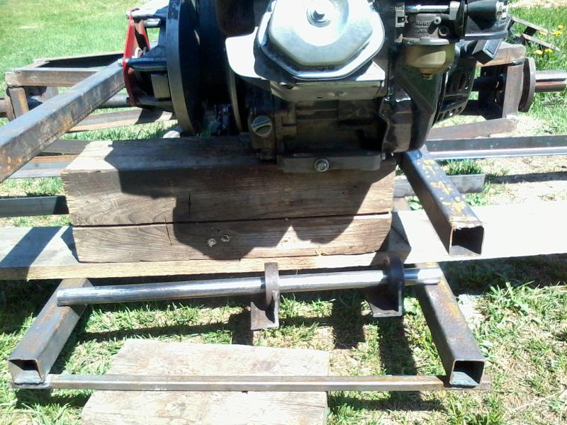

Двигатель будет крепится к площадке, которая будет качаться на 2-х подшипниках, чтобы можно было изменять межцентровое расстояние.

Вот так выглядит маятник, на котором будет качаться Лифан.
Петрович11,
Я понимаю, что никакая сила не способна тебя остановить или свернуть со своего пути ::undecided:::, но высказатьсвоё ИМХО своё обязан :)
Если изменить тчк оси поворота(наклона) двигателя на чёрный кружок, то:
- при том же угле наклона амплитуда движения будет больше (красные и черные линии),
- при меньшем плече рычага меньше будет нежелательная вибрация движка  (а она будет),
- не хуже было БЫ, если ведомый вариатор (его центр) находился выше центра ведущего вариатора. Тогда при наклоне ведущего ремень вариатора лучше станет провисать под силой тяжести (на ведущем при ХХ).
Условно взял расположение ведомого слева.

Ну если на фото маятник вертикально, то совсем не обязательно так будет и на самом деле. Возможно будет какой-то наклон. Но небольшой, а не как на рисунке. Это будет ясно при установке на место. Поднимать Лифан выше не буду. В этом случае капот будет закрывать видимость.
« Ответ #1235 : Мая 24, 2021, 13:47:56 pm »
А мне кажется, что разумно у Петровича сделана ось. Я думаю, что ведомый будет справа и натяжка ремня будет легче происходить с применением силы тяжести, когда он будет на синей линии, а ослабление ремня перемещением движка легче когда Ц.Т. ближе к оси качания.

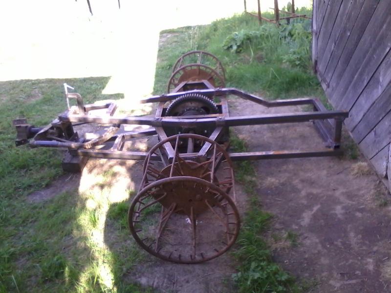

Выглядеть будет примерно так. Остальная подгонка после получения звездочки.
Взвесил по частям.Рама с редуктором - 110 кг. Рулевое - 35 кг. Диск с полуосью 42 кг. Лифан с ведущим - 38 кг. КП с ведомым 27 кг. Звезда, малая шестерня, крепление - 24 кг. Маятник с осью под Лифан 6 кг. Итого - 324 кг. Ширина по краям дисков 220 см.
