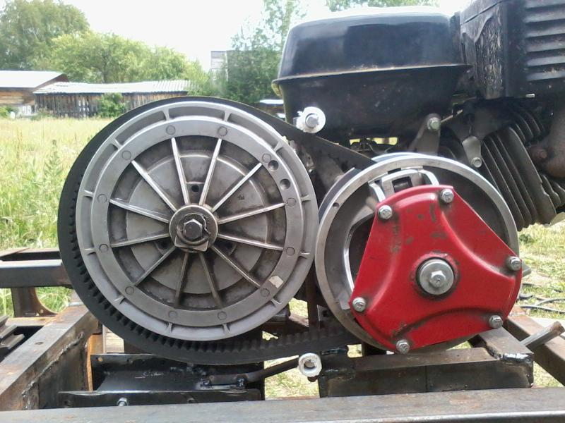

« Ответ #1241 : Июня 21, 2021, 12:32:13 pm »
В принципе, МЦ можно менять от 240 мм и до того МЦ, которое позволит ремень.
Оффлайн Петрович11
  • Сообщений: 1627
  • Откуда: Куминский
« Ответ #1242 : Июня 22, 2021, 10:59:38 am »
Межцентровое расстояние будет изменяться примерно на 35 мм.
« Ответ #1243 : Июня 22, 2021, 11:07:21 am »
А чем удерживать будешь в рабочем состоянии ? Пружина или фиксатор ?
Оффлайн Петрович11
  • Сообщений: 1627
  • Откуда: Куминский
« Ответ #1244 : Июня 22, 2021, 11:14:17 am »
Лучше один раз увидеть, чем сто раз услышать. Сделаю - фото выложу.

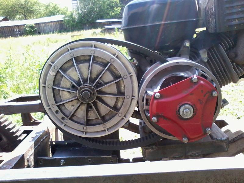

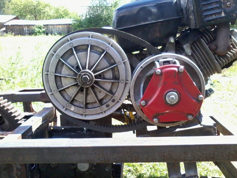

« Ответ #1247 : Июня 24, 2021, 13:02:36 pm »

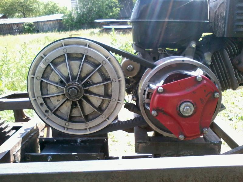

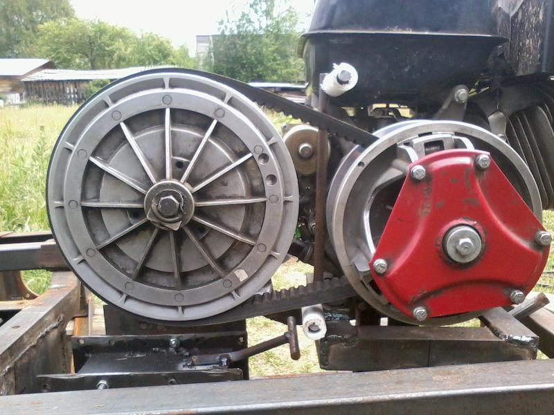

Два штыря будут придерживать ремень при минимальном МЦ. Ведущий и ведомый в этом положении прокручиваются одним пальцем. Посмотрим, как это будет выглядеть при работающем Лифане.
Сообщение понравилось: SLOW, Лесник-61
Оффлайн Петрович11
  • Сообщений: 1627
  • Откуда: Куминский
« Ответ #1248 : Июня 26, 2021, 14:55:52 pm »
Как видно, при минимальном МЦ ведомый можно провернуть одним пальцем. Надо будет делать ещё и задний упор. Если и дальше отклонять Лифан, то ремень начинает входить в ведомый. Хотя обороты Лифана холостые и не изменяются. В принципе. можно сделать редуктор с диапазоном изменения ПЧ примерно 1,8. Просто вместо ведущего ставим простой шкив под вариаторный ремень, а ведомый остаётся. Изменяя МЦ между шкивами. мы будем изменять ПЧ. И это изменение ПЧ уже не будет зависеть от оборотов двигателя.
« Ответ #1249 : Июня 26, 2021, 18:27:55 pm »
ведомый остаётся.
Тут такая проблемка.Я пружину на ведомом затянул,но все равно ремень проваливается.У тебя  как ?

« Ответ #1250 : Июня 26, 2021, 19:30:46 pm »
Ну как проваливается? Последнее время ездил, так вариатор не видно. На большом он сзади. На меньшем закрыт капотом. так что не обращал внимание. Работает и работает так как должен работать.
« Ответ #1251 : Июня 26, 2021, 19:59:36 pm »
Я то хотел добиться большего пч на ХХ .Может пружина слишком мягкая,х/з. ::undecided:::
Оффлайн Петрович11
  • Сообщений: 1627
  • Откуда: Куминский
« Ответ #1252 : Июня 26, 2021, 21:40:29 pm »
Так я тоже хотел получить максимальное ПЧ. Поэтому в свободном состоянии у меня ремень мм на 6 выступает за край ведомого. Но при натяжении ремня при работе он вдвигается в ведомый.  Да и на видео, когда ремень вдвигается в ведомый, усилие не большое. Похоже что надо более жесткую пружину. Но другой пока нет. А если поставить более жёсткую пружину возможно будут проблемы с минимальным ПЧ.
Оффлайн Петрович11
  • Сообщений: 1627
  • Откуда: Куминский
« Ответ #1253 : Июня 27, 2021, 09:08:50 am »
Кто-то не приемлет вариатор, так как он не позволяет ехать на холостых оборотах, как обычная ременная передача. И так же считают, что тормозить двигателем нельзя. Изменение МЦ устраняет эти причины. Ехать можно и на холостых и можно тормозить двигателем.

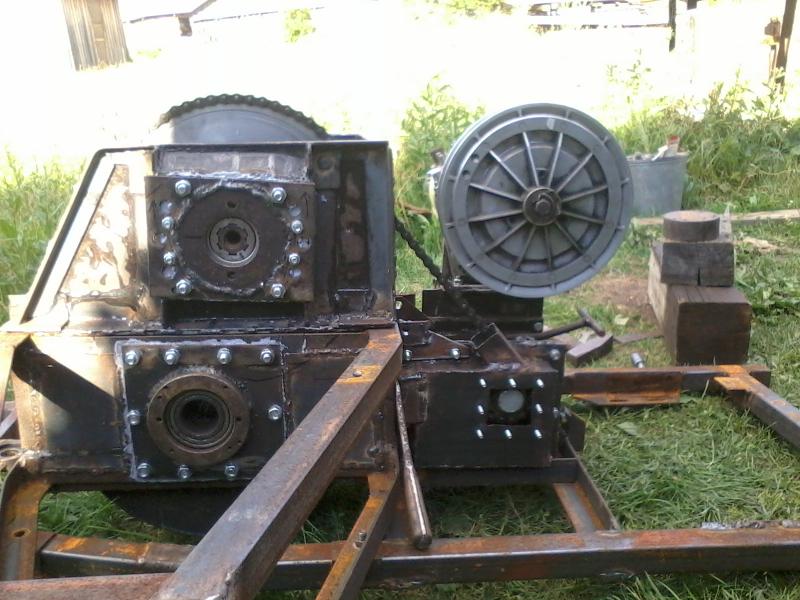

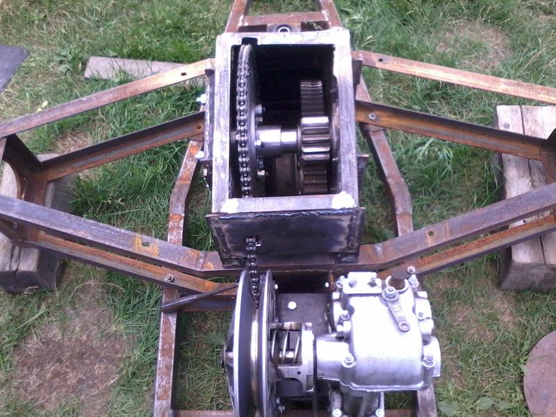

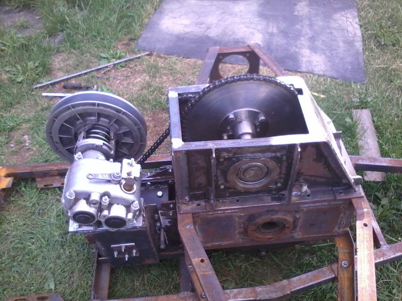

« Ответ #1254 : Июля 12, 2021, 18:11:30 pm »
Поставил звезду и прикинул, как будет выглядеть.
Сообщение понравилось: Adler
Оффлайн Fiacher12
  • Сообщений: 459
« Ответ #1255 : Июля 13, 2021, 14:07:25 pm »
размерность цепи какая?
У меня быстро ролики стерлись и полопались, хотя вес не более 600 кг. Тоже была длинная цепь на 15,8 от Иж.
И как будет смазка шестерен?
Оффлайн Петрович11
  • Сообщений: 1627
  • Откуда: Куминский
« Ответ #1256 : Июля 13, 2021, 14:43:05 pm »
Обычная ижевская цепь 15,875. а не какая-нибудь импортная. В корпус редуктора будет залито масло. Нижняя шестерёнка и дифф будут в масле.
