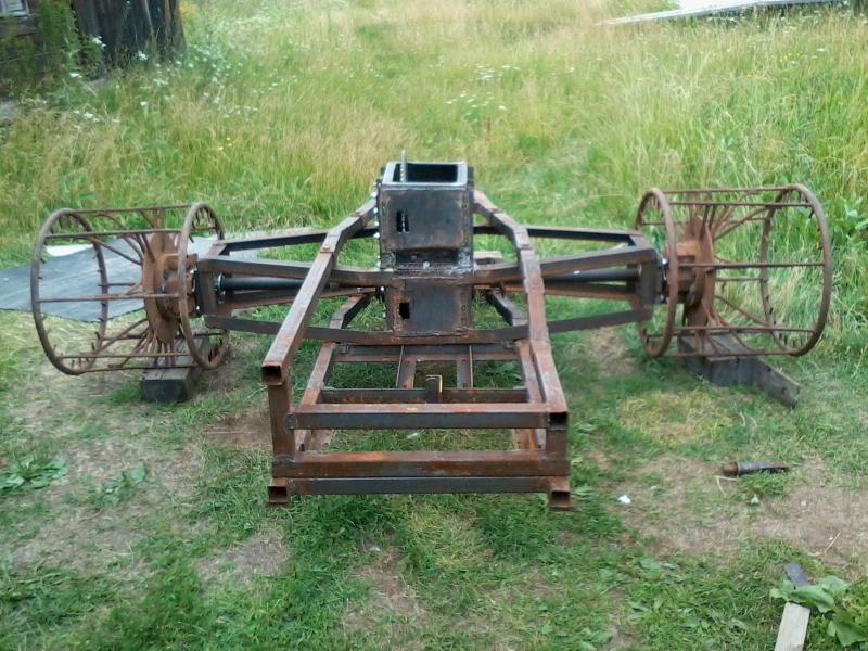

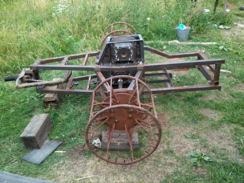

« Ответ #1263 : Июля 18, 2021, 17:20:32 pm »
Поставил полуоси с дисками на место. Осталось собрать рулевое и поставить Лифан с вариатором и КП. Потом можно ставить камеры и алга. На следующей неделе должен выехать.

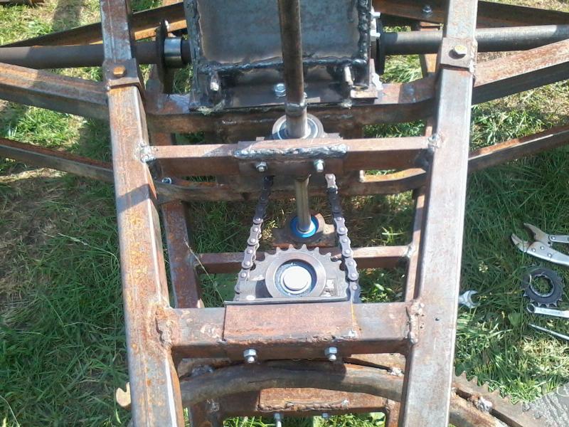

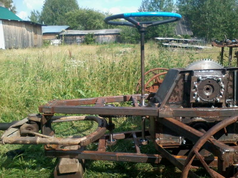

« Ответ #1265 : Июля 19, 2021, 15:52:59 pm »

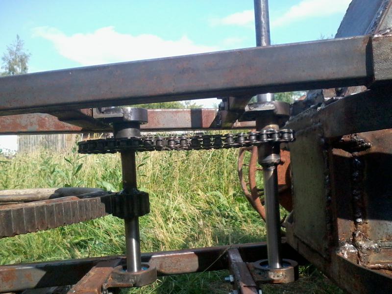

Рулевое будет такое. Чтобы не сидеть на узле, перелома добавил цепной редуктор. Из одного крайнего положения в другое 5,7 оборотов.
« Ответ #1266 : Июля 19, 2021, 15:57:22 pm »
При таком пч наверно одним пальцем можно крутить.
Такое количество оборотов руля на тихоходной технике проканает (а зимой сугрев), но при скорости 30км/ч в повороты можно и не вписаться, ездил с РМ-53.

Последняя проверка. Всё крутится. В том числе и колёса. Осталось кое-что по мелочи доделать.
Модернизировать более мощным движком не буду. А мне и так хватает скорости. Так датчик я вообще отключу. Наклон Лифана не такой большой, чтобы влиял на работу. Механизм изменения МЦ пока оставлю как есть. Посмотрим, что будет. А оборотов много, потому как делал заранее. Приварил поперечины, а оказалось, что только звезда на 13 зубьев подходит.

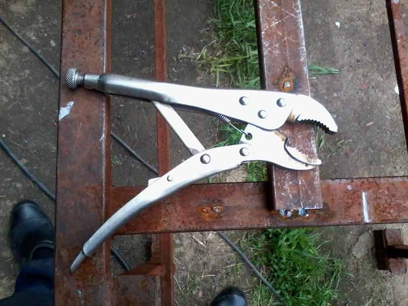

« Ответ #1270 : Июля 20, 2021, 18:59:24 pm »
Фиксация по принципу вот такого зажима.
https://pnevmohod.ru/forum/my_img/img/2021/06/22/179fb.jpg

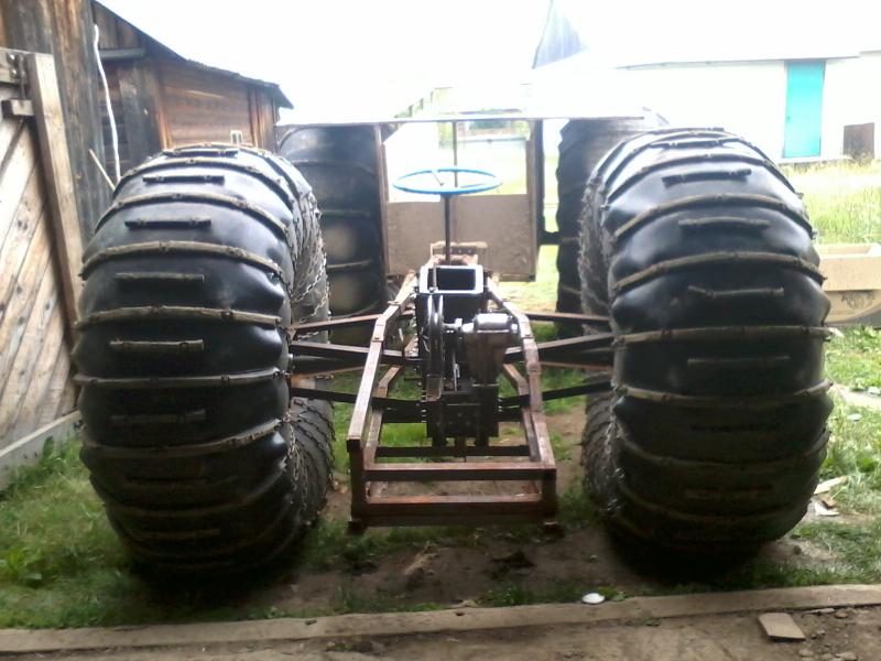

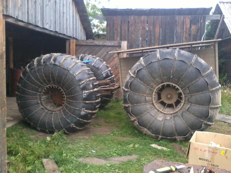

« Ответ #1271 : Июля 21, 2021, 13:57:38 pm »
Поставил на колёса.

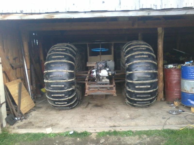

« Ответ #1272 : Июля 22, 2021, 17:46:46 pm »
Вчера вручную закатил передом в глубь гаража. Сегодня выехал, чтобы перед был наружу. Чтобы было светло. Газа ещё нет. Ехал на холостых. Завтра буду делать газ, кнопку включения стартера и стоп двигателя. Надо ещё временную сидушку сделать.

« Ответ #1274 : Июля 25, 2021, 10:53:32 am »
Выехал без крышки на редукторе. Думаю, ничего страшного. От звезды до уровня масла см 10. Сначала не мог включить скорость. Оказалось, что на реверсе была включена нейтралка. Соответственно, шестерёнки КП не вращались. Потом включил реверс и поехал. Выезжал на 3-ей скорости. Когда выехал на дорогу, то дал газу. И чувствую, что перед стал мокрым. Оказалось, что со звезды летит масло. Хотя от звезды и цепи до уровня масла см 10. Звезда вращается как раз на меня и масло летит как раз на меня. На этом мой первый выезд закончился. Развернулся и на небольшой скорости обратно в гараж. Я почему-то думал, что мне придется иногда смазывать цепь маслом, так как масло не достаёт до цепи см 10. Надо было сразу делать крышку.

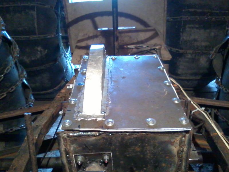

Оффлайн Петрович11
  • Сообщений: 1627
  • Откуда: Куминский
« Ответ #1276 : Июля 25, 2021, 17:49:13 pm »
Крышку сделал. Спаял из оцинковки.
  • Сообщений: 3239
« Ответ #1277 : Июля 26, 2021, 09:03:54 am »
Тогда ещё сапун сделай.
Резво стартанул 1*11
А мокрым не стал бы если остановку на углу магазина (видео) сделал. Новые дела с этого начинают.. хотя б символически.
« Последнее редактирование: Июля 26, 2021, 09:22:51 am от лесник 83 »
