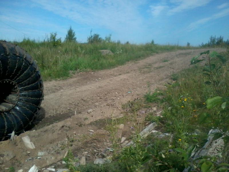

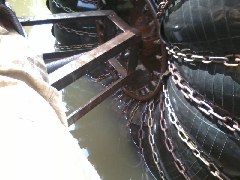

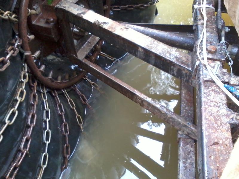

Выехал пораньше один, пока не жарко. Поэтому видео нет. Заехал в воду. Вот настолько колеса погружаются в воду. До корпуса редуктора ещё 5-6 см.
На второй скорости въехал на эту горку. Заглушил двигатель. Выключил "сцепление". Вездеход скатился с горки.
  • Сообщений: 3269
« Ответ #1303 : Августа 04, 2021, 20:39:50 pm »

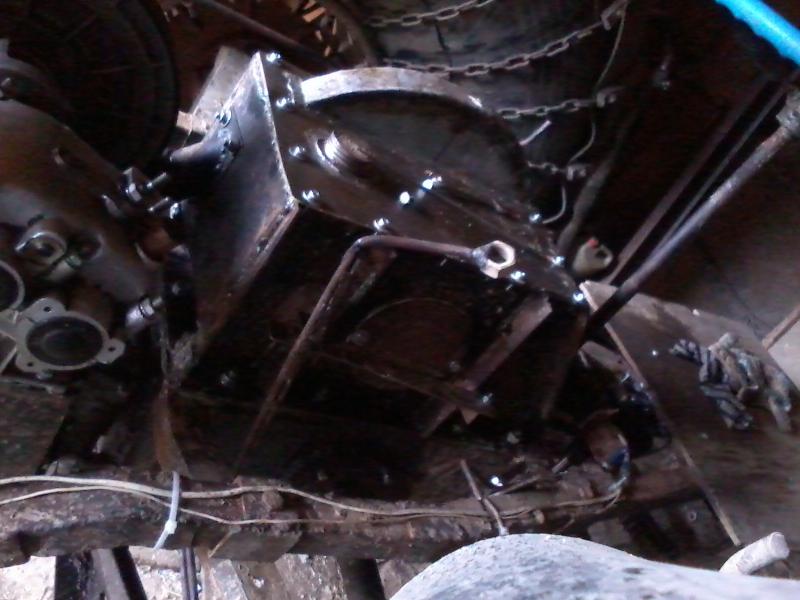

Тут такая проблема. С сиденья на дотянуться и до рычага переключения передач и до рычага сцепления. Приходится ложится на руль. Пока сбросишь газ, дотянешься до обоих рычагов, сообразишь, какой рычаг куда двигать, скорость падает. Скорости и на ровном месте плохо переключаются. На ровном месте катаешь вручную вездеход туда-сюда, а скорости плохо переключаются. На большом вездеходе легче. Лезть в коробку разбираться неохота. Плюс уже в том, что это сцепление позволяет заводить двигатель на любой передаче и в любом месте. Раньше, когда был большой самоход, двигатель можно было завести только на ровном месте. Так как стартёру приходилось кроме раскрутки двигателя ещё и двигать вездеход из-за самохода. Или приходилось включать нейтралку. А сейчас такой проблемы нет. Выключил сцепление и завёл двигатель на любой передаче. Потом включил сцепление и поехал. В будущем конечно переделаю так, чтобы можно было управлять обоими рычагами с сиденья. На пока, что есть, то есть.

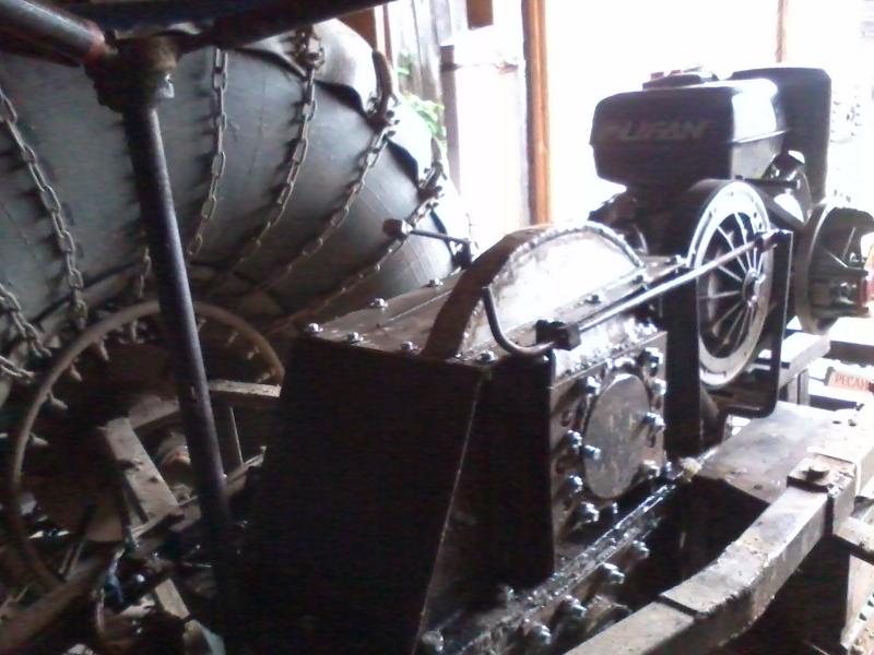

Сделал тягу на рычаг сцепления и удлинил рычаг переключения скоростей. Теперь достаю с сидушки.

Да, ещё про аккумулятор забыл. Покатался от гаража до ворот. Пробовал включение скоростей. В принципе, скорости включаются и переключаются. Правда, иногда не с первого раза. Я так думаю, это потому что рычаг не жёсткий, а упругий. Завтра переделаю. Сделаю из профильной трубы 15х15 мм. Тогда должно быть лучше.
