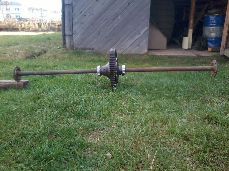

« Ответ #1184 : Сентября 16, 2020, 14:17:08 pm »
Первый прокол камеры в лесу. Снимал пассажир и снял не совсем хорошо. Запасную камеру как раз и не взял. Пришлось  клеить. 30 минут заняла зачистка камеры и промазывание двумя слоями клея. С просушкой каждого слоя по 15 минут. И 30 минут заняло ожидание после приклейки заплатки. Потом вставил камеру как попало и накачал. Выехал на ровное место. Пристпустил обе камеры. Пришлось поправлять заклеенную камеру и перецеплять цепи с обоих сторон. Всего этот процесс занял 1 час и 40 минут. В принципе, ничего страшного. Больше боялся, что это займёт больше времени.
Оффлайн Петрович11
  • Сообщений: 1627
  • Откуда: Куминский
« Ответ #1185 : Октября 04, 2020, 15:35:08 pm »
Полуоси нашёл. Вместо шестерёнки на дифе будет звезда под цепь с шагом 25,4 мм.
