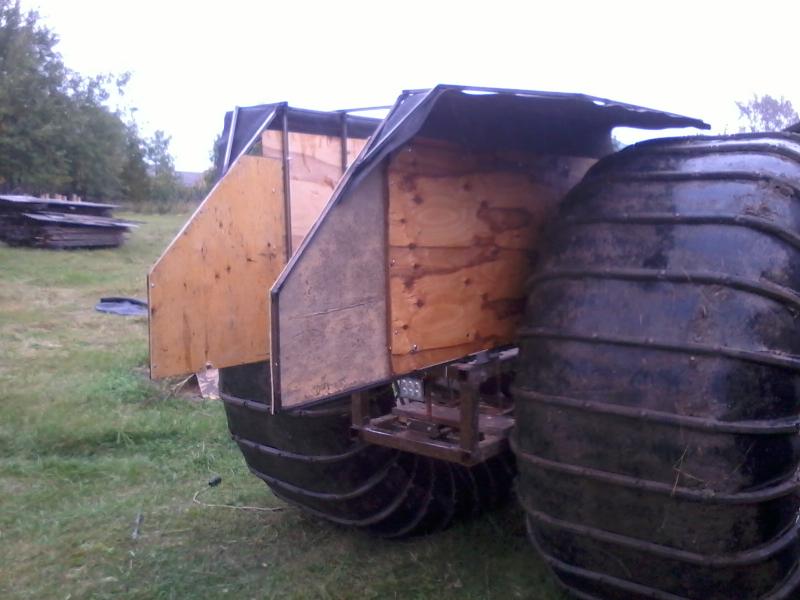

« Ответ #1126 : Сентября 12, 2019, 17:45:04 pm »
Сделал новую кабину с крыльями из того, что было. Установил направляющие из уголка 25х25. По ним кабина свободно двигается. К тому же она раза в 3 легче предыдущей. Крепится на 6 болтов. Сдергивается за 5 секунд. Основное время - это откручивание крепёжных болтов. Сильно улучшился обзор.

« Ответ #1136 : Сентября 21, 2019, 14:48:14 pm »
До болота не доехал. Оглянулся назад, а заднее колесо на прицепе выхляется. Подумал, что болты открутились или диск сломался. А оказалось давление понизилось, цепи пососкакивали. Несколько штук потерялись. Закрепил цепи, накачал и поехал домой.
Домой приехал в таком виде. Вроде оба колеса были накачаны одинаково.
