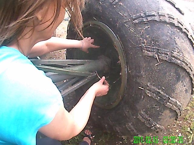

« Ответ #1101 : Мая 18, 2019, 18:13:19 pm »
Одно колесо сделал. Диаметр 185 см. Ширина примерно 46 см.

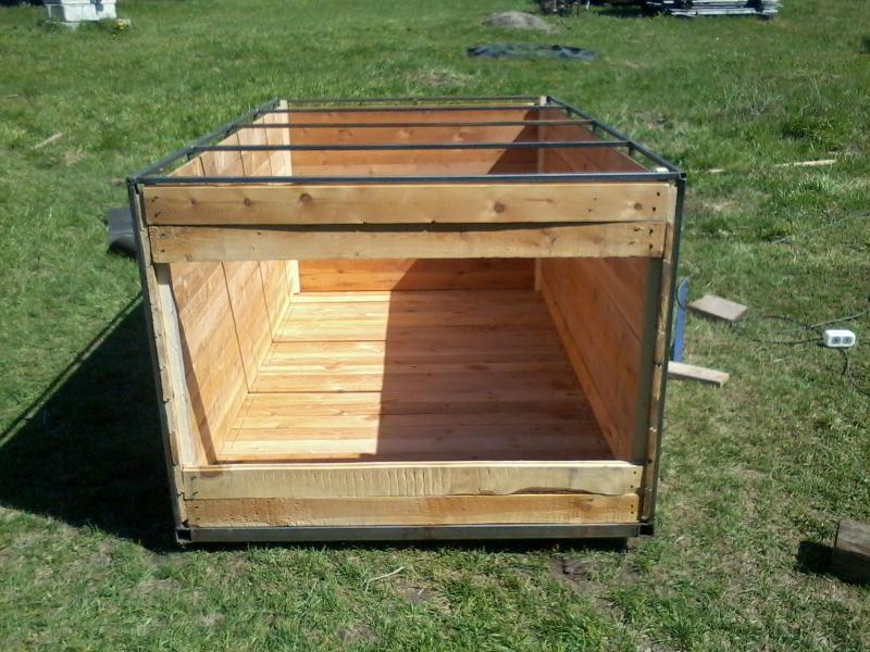

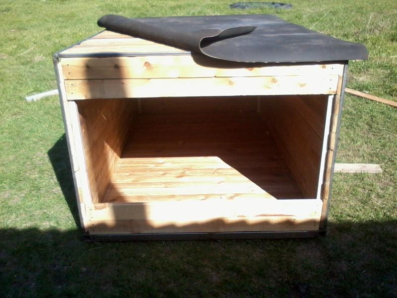

« Ответ #1107 : Мая 26, 2019, 14:03:39 pm »
Вот так пока выглядит кузовок. Сверху думаю закрыть куском трансопртёрной ленты толщиной 3 мм. Как раз подходит по размерам. Изнутри можно обклеить утеплителем и будет спальное место. Внутренний размер 194х115х88 см.

« Ответ #1108 : Мая 26, 2019, 16:19:58 pm »
Вес 125 кг. Досочки 20 мм. Просто они на халяву. Со временем поменяю на фанеру 5 мм. Тогда вес значительно уменьшится. Тем более, что кузовок разборный. 5-6 минуты и он снят.
