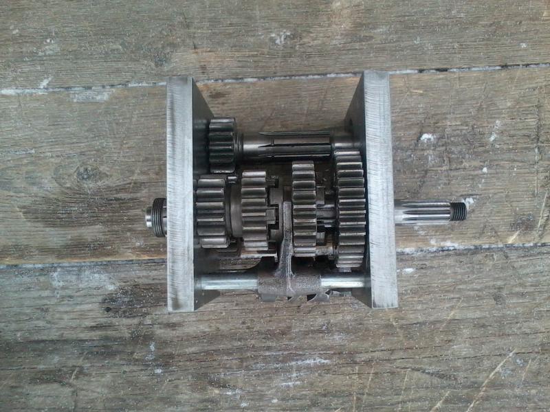

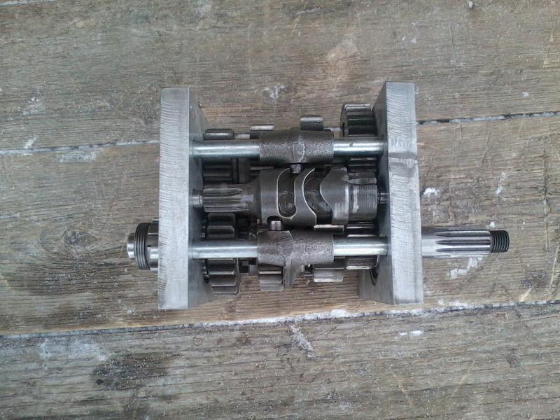

Прикинул, как будет выглядеть в натуре ижевская КПП в самодельном корпусе и с передачей заднего хода. Вроде, пока все нормально. На этой неделе пообещали изготовить вал под вариатор Сафари. В натуре вместо родного первичного вала будет стоять самодельный удлинённый первичный вал под установку вариатора.
Сверху вал задней передачи. На ней будет стоять самодельная шестеренка. Тоже должны сделать. И ещё будет родная подвижная шестерня со сточенными зубьями. Она при сдвиге будет входить в зацепление с самодельной шестерёнкой и включать задний ход.

Сделали первичный вал под Сафари. Правда, чуть накосячили - не сделали канавки под стопорное кольцо и спиральную канавку для смазки. Ну это мелочи, сам сделаю. Шестерёнку обещали сделать в конце марта - работы много.

Вал готов. Все шестерёнки установлены. Пришлось шлицы намного наждачкой подшлифовать, а то шестерёнка туго ходила.

Ну а как же без задней скорости. Для этого в КПП добавил ещё один вал. Он сверху. Для этого нужна нестандартная шестерёнка. Заказал. Сказали, что только в конце марта должны сделать. Эта шестерёнка будет вращаться от правой большой шестерёнки. По шлицам будет двигаться шестерёнка, со сточенными зубьями, чтобы зубья не цеплялась с другой шестерёнкой. При сдвиге вправо, она будет сцепляться с самодельной и вращать звезду в обратном направлении. Задняя будет включаться, когда в КПП включена нейтралка. Для задней передачи будет отдельный рычаг.

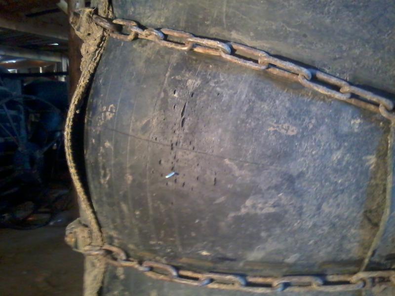

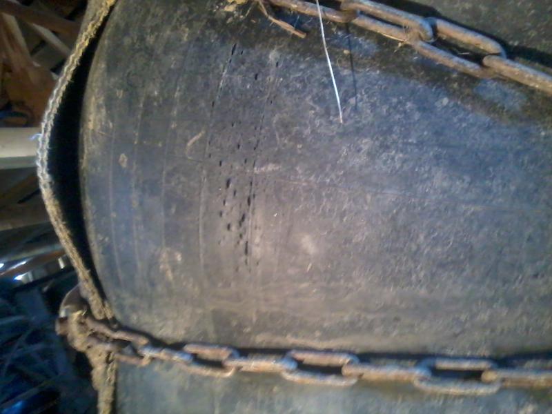

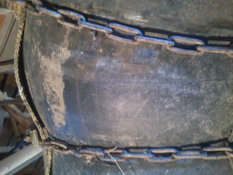

Сегодня хотел выехать покататься. При накачке колёс на одной камере оказалась дырочка. Эта камера раньше стояла на вездеходе. Потом её снял. Ну а в прошлом году поставил на заднюю часть. Эта камера была приспущена, но вездеход не стоял на подставках. Под его весом нижняя часть камера всё равно чуть выпячивалась. И вот результат. На остальных участках таких трещин нет. Так что спускайте камеры и ставьте вездеходы на подставки.
