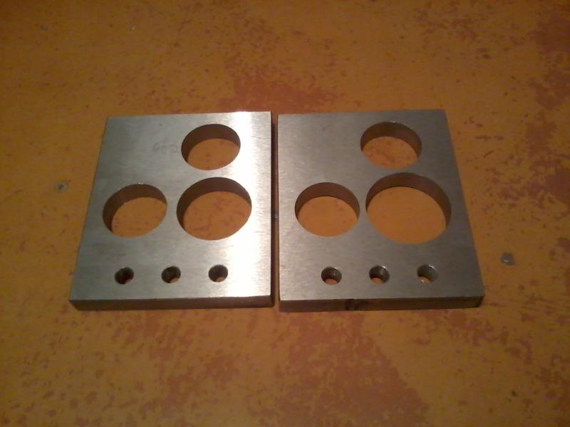

На заводе сделали боковые стенки для самодельного корпуса ижевской КП. Дополнительные отверстия под подшипники - это под вал задней скорости. В ижевской КП будет задняя скорость.
Вот такой вал должны сделать до Нового года.
