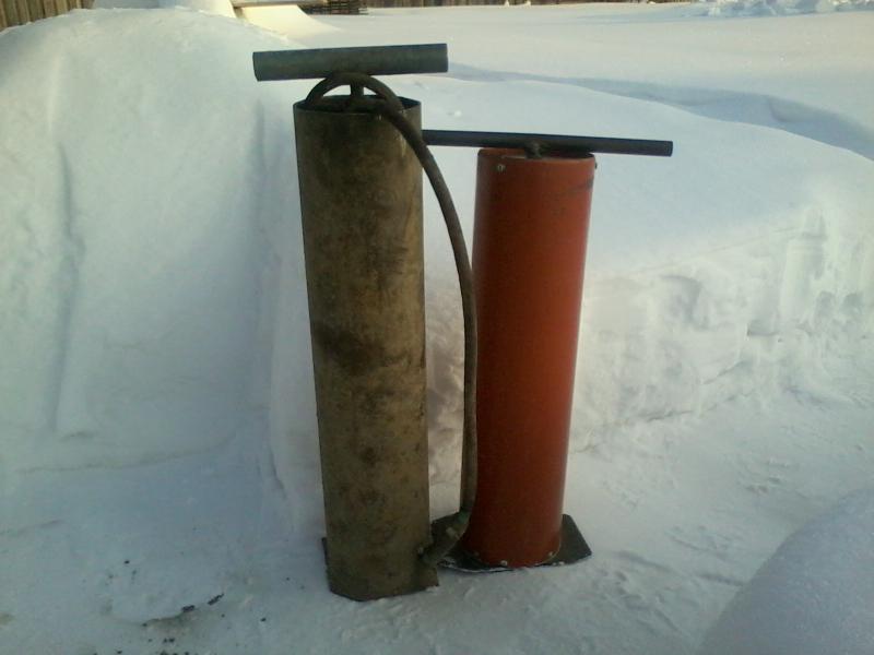

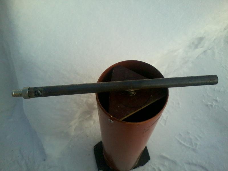

Сделал новый насос из пластмассовой канализационной трубы 160 мм. По сравнению со старым легче в три раза. Также чуть пониже. Но за счёт увеличенного диаметра объём закачиваемого воздуха за один качок не изменился - 10 литров. Воздух выходит через шток сбоку.
