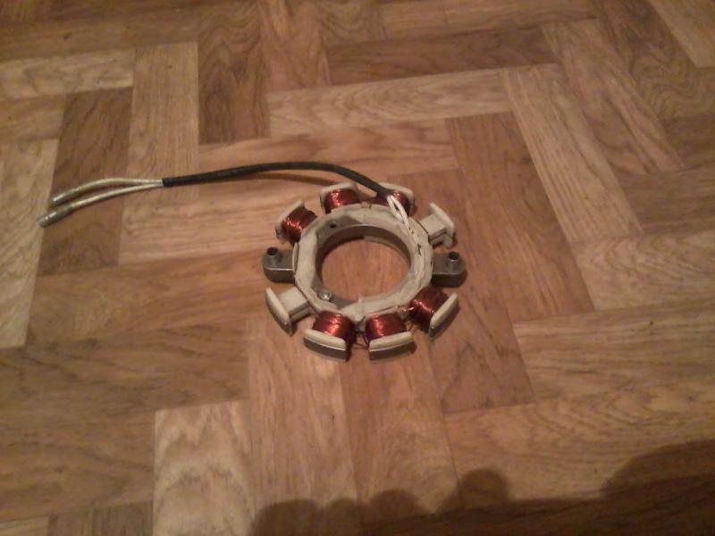

На хороший свет , вполне хватает мощности.
Я же писал, что это для Лифанов с маломощным генератором. У них на хороший свет мощности не хватит. У более мощных генераторов выходят 2 провода, как на фото. Поэтому у маломощных генераторов есть возможность увеличить ток генератора в 2 раза на халяву. Нужен только один диод, если без снятия маховика.
Ну какие тут могут быть ещё эксперименты. Если катушка может максимально выдать 3 ампера, то никакие танцы с бубнами не заставят её  выдать больше. На фото с замком видно же, что стоит один диод. Значит выпрямитель однополупериодный. Второй полупериод не используется. Если использовать и второй полупериод, то мощность увеличиться в 2 раза. Всё ясно без всяких экспериментов. Естественно, что 20 ампер не получить, но 6 можно.

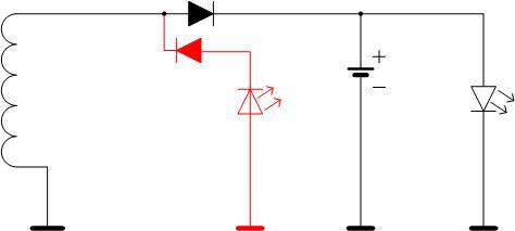

« Ответ #1012 : Октября 26, 2018, 18:50:21 pm »
Вот схема. Это только для тех Лифанов, у которых выходит только один коричневый провод. Красным обозначено дополнительно подключенная фара. В результате появляется ещё одна фара. И эта фара никак не влияет на штатную фару и подзарядку. Только дополнительная фара и диод подключаются в обратной полярности относительно штатных. При заглушенном двигателе будет светить только штатная фара. Сделать это очень просто. К разъёму коричневого провода, через который он соединяется с проводом в щиток, припаивается провод с диодом. А провод от этого диода идёт на дополнительную фару. Вроде как правильно нарисовал схему.
« Ответ #1013 : Октября 26, 2018, 20:46:08 pm »
Х/З , у меня 9-сильный  вроде одним был,а остальные с двумя выводами.

« Ответ #1014 : Октября 27, 2018, 10:55:27 am »
Напомню на всякий случай - этот способ для Лифанов только с одним выводом.

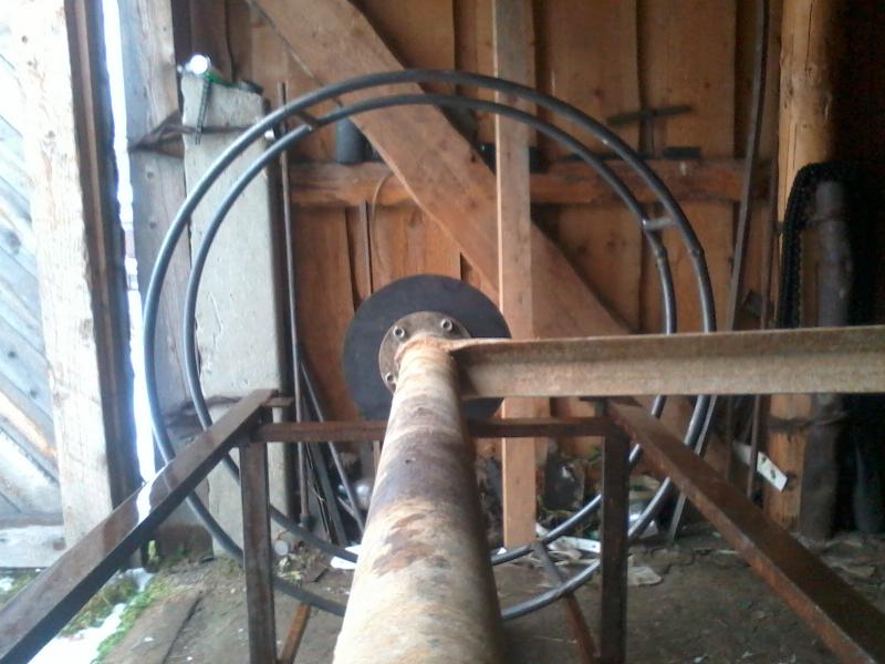

« Ответ #1016 : Ноября 04, 2018, 16:02:33 pm »
Отцепил телегу от старого вездехода. Переделаю её под большие колёса. Вот так примерно будет это выглядеть. Клиренс 45 см. Не сильно меньше, чем у обычных и не обычных вездеходах. Так что в крайнем случае можно ехать и без камер, на одних дисках.

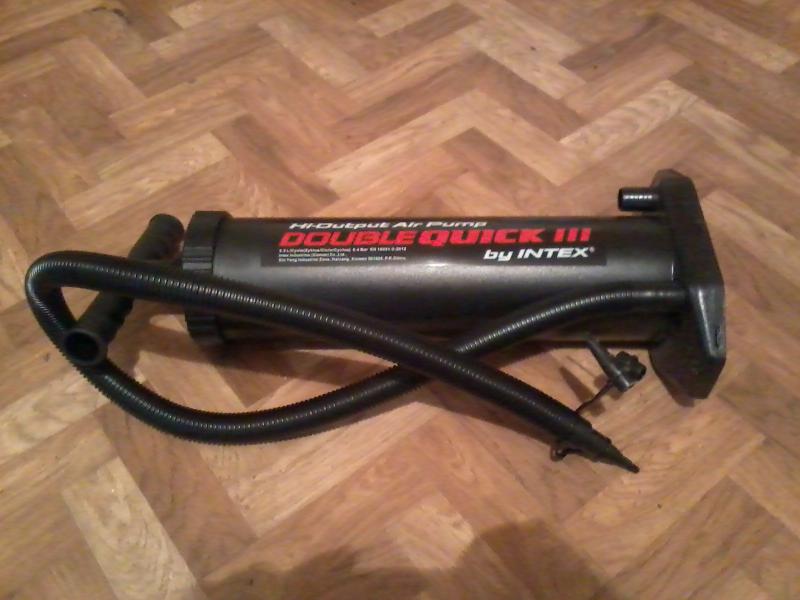

« Ответ #1017 : Ноября 06, 2018, 10:06:35 am »
Ездил за трубами на спицы - в наличии во всех магазинах не оказалось. Зато прикупил вот такой насос двойного действия. Качает и вверх, и вниз. За одно движение закачивает 2 литра. Вверх-вниз - 4 литра. Вот думаю заменить свой железный на этот. Площадь поршня 63 кв. см. Даже если качать 0,2 атмосферы, то усилие 12 кг. За минуту можно как минимум 30 качков сделать. А это 120 литров.
« Ответ #1018 : Ноября 06, 2018, 16:32:03 pm »
Лучше ножной меховой для лодок . Таким спина отпадывает. . Катамараны качал , знаю что говорю . -hi-
« Ответ #1019 : Ноября 06, 2018, 16:43:25 pm »
Ну и не страшно,Петрович11 ищо молодой пенсионэр,у него еще все гнется как надо.(и не гнется тоже) ::tongue:::
